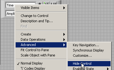

ich bin gerade auf eine Änderung in LV8.5 gestossen, die mich persönlich sehr ärgert, da ich immer gerne das Aussehen eines Graphen noch etwas angepasst habe. Hierzu ein paar Screenshots aus 8.2.1:
Folgendes konnte man in 8.2.1 noch anstellen:
1. Breite der Plot-Legende von Hand ändern. Geht in 8.5 nicht mehr. :angry2:
2. Verstecken der Achsen-Bezeichnung in der Plot-Legende. Geht auch nicht mehr. :grrr:Nicht einmal mit Tricks, da auch keine Referenz auf das Array der Achsenlegende mehr erstellbar ist.

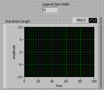

Ich bin auf eine Property-Node gestossen, die ich bisher noch nicht beachtet habe: Legend->Size->Width
Und hier passieren seltsame Dinge, hierzu ein Beispiel:
Sonstige .vi  Waveform_Test1.vi (Größe: 12,15 KB / Downloads: 425)
So, der Code sollte ja eigentlich gar nichts machen, LegendeBreite auslesen und gleich wieder setzen. Trotzdem wird die Legende breiter:
Und wenn ich dann an die richtige Stelle klicke (ziemlich rechts in der jetzt verbreiterten Legende), passiert folgendes:
Alles sehr seltsam. Kann das jemand bestätigen?
MfG, Jens
EDIT: Bestätigt als Bug unter der Nummer CAR #4DP6LKQQ

Hallo Jens,
ich kann Dir alles bestätigen.

Dankeschön, Markus. Dann ist es also keine fehlerhafte Installation bei mir.
Teil 1 kann man ja noch nicht unbedingt als Bug bezeichnen. Muss morgen auch noch mal probieren, ob es sich das wenigstens im "Customize Control" noch ändern lässt.
Aber Teil 2 geht dann als Bugmeldung an NI.
MfG, Jens

Hab's grad getestet und bei Customize Control geht's auch nicht. Huh
' schrieb:Dankeschön, Markus. Dann ist es also keine fehlerhafte Installation bei mir.
MfG, Jens

Ich schätze, dass hängt mit der neu neu eingeführten Scrollbar der Legende zusammen...doof isses aber trotzdem!

OK, NI in München weiss Bescheid. Hoffentlich nützt es was. Wobei, bei den abgeschafften Features werd ich wohl auch mal das Product Suggestion Center nerven.
MfG, Jens
EDIT: Ach ja, wenn andere auch die abgeschafften Features (Size of legend, Hide scale name in plot legend) ärgern, wendet euch doch bitte ebenfalls an das Product Suggestion Center. Je mehr da was schreiben, desto eher wird das (hoffentlich wieder) geändert.
