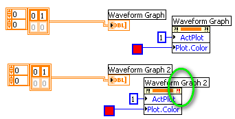

Hallo, Leute,
wie kürzlich angekündigt hier noch ein Bug bei den Graphen, den ich auch schon vor längerer Zeit an NI gemeldet hatte. Leider ist er in 8.2.1 immer noch vorhanden!
So, zum Einstieg erst mal ein Screenshot des BD:
Ich weiss, ich mache eigentlich etwas Unerlaubtes, ich setze nämlich Eigenschaften eines Plots, der ja gar nicht vorhanden ist. Deshalb bekomme ich auch beim "Waveform Graph" eine Fehlermeldung.

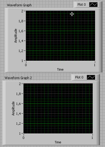

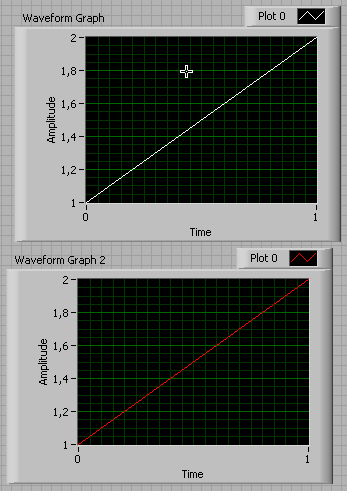

Jetzt aber zum Bug: Obwohl bei der Property-Node von "Waveform Graph 2" der Fehler-Ausgang auf "Ignore Errors inside Node" steht, wird auch hier eine Fehlermeldung ausgegeben. Und was noch viel Fieser ist, die Eigenschaften des Plots-Nr 0 werden geändert. Hierzu die nächsten 2 Screenshots, vor der Ausführung und nach der Ausführung des VI's:
Man beachte die Farbe des Plots 0 im unteren Waveform Graph Element.
Im Prinzip sind es sogar 2 Bugs: Bekomme Fehler-Meldung trotz "Ignore Error" und dann wird auch noch mein Plot 0 geändert!
Ach ja, Fehlermeldungen kann somit nur unterdrücken, indem man in den VI-Eigenschaften unter der Option "Execution" die Option "Automatic Error Handling" deaktiviert. Hierzu auch noch 2 Bsp-VI's:

Ist glaube ich kein Bug, beide nicht... "Ignore Error inside Node" bezweckt das nach einen Fehler die restlichen Properties noch gesetzt werden (von oben nach unten). Da Plot Number nicht gesetzt werden, nimmt LV als aktueller Plot die 0 (Defaultwert) um Plot.Color zu setzen. Siehe auch die Hilfe für Property Nodes:
The node executes each terminal in order from top to bottom. If an error occurs on a terminal, the node stops at that terminal, returns an error, and does not execute any further terminals. You can right-click the node and select Ignore Errors Inside Node from the shortcut menu to ignore any errors and continue executing further terminals. If an error occurs when Ignore Errors Inside Node is set, the property node still returns that error. The error out cluster reports which property caused the error.

' schrieb:"Ignore Error inside Node" bezweckt das nach einen Fehler die restlichen Properties noch gesetzt werden (von oben nach unten).
Gerade wollte ich noch Jensens Posting positiv beantworten - sprich: halte ich, der das auch schon gehabt hat, für einen Bug. Von diesem Standpunkt hier ist es natürlich kein Bug, eher eine ganz ungünstige Implementierung eines Features.

Interessant, das muss ich mir in einer ruhigen Stunde nochmal schön langsam zu Gemüte führen. Aber auf den ersten Blick hast du recht.
Was mich dann natürlich ärgert: Habe das genauso auch mal bei NI in München vorgetragen, und habe als Rückmeldung bekommen, dass der "Fehler" an die Entwickler nach Austin weitergegeben wurde. Angry
Naja, was solls.
MfG, Jens.

Hallo, Leute,
ich habe doch noch einen kleinen Nachtrag:
In LV8.0 verhält sich mein oben vorgestelltes Konstrukt wie "naiv" erwartet: Sprich, die 2. Property Node erzeugt keine Fehlermeldung und auch keine Farbänderung in Plot 0. Wenn das jetztige Verhalten in 8.2 richtig ist, dann lag also der Fehler in 8.0 und älteren Versionen.
MfG, Jens.
