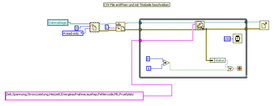

26.08.2010, 10:09
eugst Offline
Beiträge: 3
Registriert seit: Feb 2010
8.5.1
8590
CSV Datei schreibzugriff reservieren
Hallo GerdW
Hilfe zu Denyaccess habe ich durchgelesen. Und trotzdem sind noch Fragen offen. Ich programmiere auch erst ein paar Monate Lawview.
In meiner Anwendung erzeuge ich jeden Tag eine neue CSV Datei aktuellem Datum im filenamen.
Jetzt habe ich die Denyaccess Funktion im ersten Beispiel nach dem File open eingefügt mit dem Resultat das nur noch eine leere CSV Datei
eröffnet wird. Ohne Titelzeile
Wenn ich bei der Fileopen Funktion von Readonly auf read/write umstelle habe ich wenigstens wieder die Titelzeile drin.
Allerdings habe ich jetzt bei jedem neuem Starten des Programmes eine weitere Titelzeile in der CSV Datei. Und die Datei ist nicht
schreibgeschützt.
Was mache ich falsch?
gruss eugst
26.08.2010, 10:14 (Dieser Beitrag wurde zuletzt bearbeitet: 26.08.2010 10:17 von GerdW.)
Beiträge: 17.536
Hallo eugst,
"Was mache ich falsch?"
- Du erzeugst die Konstante im Bild falsch. Mach doch einfach einen Rechtsklick auf den entsprechenden Funktionseingang -> Create -> Constant (Dann verschwinden auch die roten Punkte...)
- Du benutzt eine StackedSequence mit jetzt schon 8 Frames...Smile
- Warum nutzt du eine While-Loop, die du gleich nach der ersten Iteration wieder abbrichst? (Für den Vergleich =0 gibt es eine extra Funktion...)
- Sobald du die Datei schließt, werden natürlich die Zugriffsbeschränkungen wieder aufgehoben. Du musst die Datei offen halten, damit kein anderer darauf zugreifen darf...
- Wenn du eine Datei mit "ReadOnly" öffnest, wie willst du dann dort hineinschreiben?
"Ich programmiere auch erst ein paar Monate Lawview."
Datei-Zugriffsrechte sind unabhängig von LabVIEW, die werden im Betriebssystem geregelt. Das Vorgehen ist mit jeder Programmiersprache gleich...
