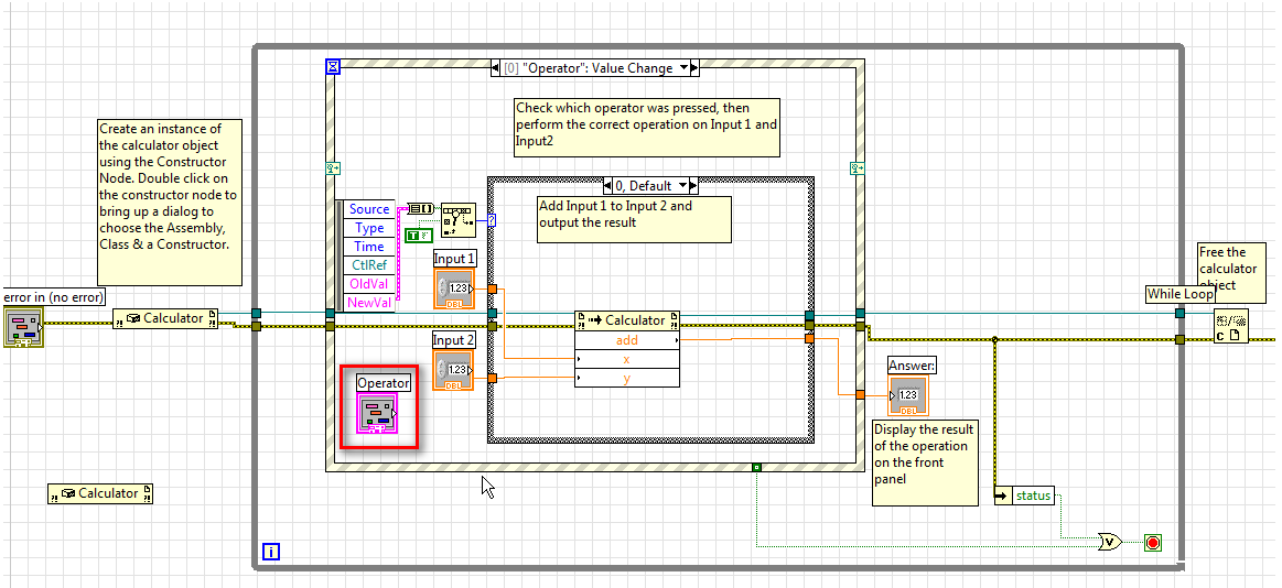

Da ich mich in letzter Zeit vermehrt mit Labview beschäftige und auf dem Weg der Besserung bin :-) laufe ich nun des öfteren der .Net Library über den weg. Dazu hab ich mir hier das Beispiel des Taschenrechners mal angesehen - was ich jedoch nicht verstehe ist konkret in diesem Beispiel
das Cluster "Operator"? Im Frontpanel erscheinen hier die Grundrechnarten als Buttons. Nur...kommt derjenige Programmierer an das Cluster ran??? Dry

Hier ist doch der Cluster (s. rotes Rechteck):
Da noch ein Unbundle (by Name) anschließen, und du kannst auch die einzelnen Elemente auslesen.
Was hat das jetzt mit .NET zu tun? Der Cluster ist ein LabVIEW-Element.

' schrieb:Hier ist doch der Cluster (s. rotes Rechteck):
[attachment=61041:Image01.png]
Ja, aber da ich das VI nicht geschrieben habe, wollte ich nachvollziehen WIE oder WOHER der Cluster kommt? So wie die GUI bzw. das Frontpanelelemt (Cluster) aussieht, wurde das nicht selbst erstellt mit Labview?! Weisst du was ich meine? Klar, ich könnte auch ein Cluster erstellen und die paar Einzelelemte reinpacken...aber die Buttons sehen nicht nach Labview Buttons aus. Daher dachte ich mir...hmpf...woher kommt das Cluster? Weiss nicht ob du mich verstehst grad...

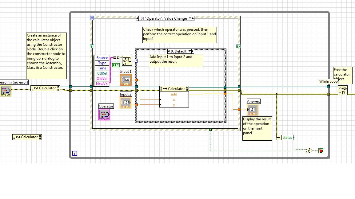

Dann wäre es auch mal schön das Frontpanel zu sehen. Im Blockdiagramm sieht's nach einem ganz normalen Cluster aus.

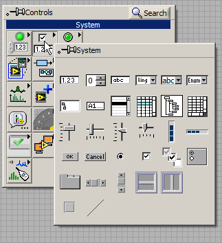

@Markus: Das ist ein Bsp aus dem NI-Examplefinder... Such mal nach .NET.
@McGonahy: Schau mal hier: Elemente im Windows-System-Stil:
Nix .NET! Ganz sicher!

Links seht ihr das FP...die Buttons (Grundrechenarten) das sind doch keine normalen Labview Buttons?! Und rechts seht ihr dass es .NET ist. Auch zu sehen im letzten Screenshot, da hier ein Konstruktor für den "Calculator" verwendet wird. Ich hab zwar (bis jetzt) noch keine große Ahnung von .Net, aber hier ann ich mich ja nicht irren?!
So, und die Buttons sind eben in einem cluster, im code als "operator" zu sehen.

Das sind Elemente aus der System-Palette in einem Cluster.

Und die Buttons sind schon aus LabVIEW, zu finden im FrontPanel unter System -> Boolean.
