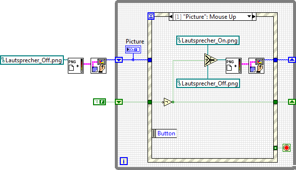

CarPC Software
Toll! Dann werde ich heute abend vielleicht ne Oberfläche gestalten können. Ich will halt die Bilder nicht in die customized Buttons fest einfügen, sondern so wie ich hier schon mal vorgeschlagen habe:
