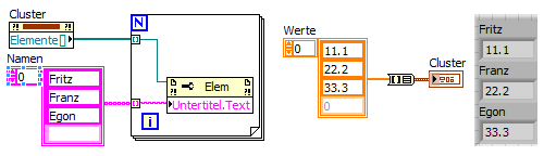

Vielleicht will Hübelix es einfach so?

ich bin zwar nicht Hübelix, interessiere mich aber für die Lösung von Lucki.
Ich möchte einmalig eine Kalibrierdatei auslesen und die Namen der Kalibrierfaktoren mit deren Werten verknüpfen, so dass ich im Anschluss einen Cluster erhalte, dessen einzelne Komponenten ich später mit der Funktion "Nach Namen aufschlüsseln" aufrufen kann. Das angefügte Bild scheint genau das Vorgehen darzustellen, welches mein Problem löst. Allerdings kann ich den Lösungsweg anhand des Bildes nicht reproduzieren. Wäre jemand so nett, ein solches VI zur Verfügung zu stellen?
Um zu verdeutlichen was ich vorhabe, befindet sich im Anhang ein Beispielprogramm mit meiner Kalibrierdatei, welche ich auslese. Ich erhalte aus der Datei sowohl ein Array mit den Kalibrierwerten und ein Array mit den zugehörigen Variablennamen. Im VI selbst habe ich den Dateipfad zum Auslesen meiner Kalibrierdatei auf "C:\Downloads\Beispiel_Cluster_Variablennamen_lv14_img\Kalibrierdatei2.csv" eingestellt.
Vielen Dank im Vorraus für etwaige Hilfe!

Zitat: so dass ich im Anschluss einen Cluster erhalte, dessen einzelne Komponenten ich später mit der Funktion "Nach Namen aufschlüsseln" aufrufen kann. Das angefügte Bild scheint genau das Vorgehen darzustellen, welches mein Problem löst.
Dein VI scheint dieses Problem zu lösen - tut es aber nicht!
- In deinem VI verwendest du nicht "Unbundle by name", sondern nur "Unbundle".
- UnbundleByName zeigt dir momentan nur Elementnamen nach dem Schema "xyz [lfd. Nr.]" - das dürfte kaum sein, was du willst.
- Luckis Beispiel oben ändert "nur" die Untertitel der Clusterelement, nicht die eigentlichen Namen - UnbundleByName bezieht sich aber auf die Namen…
- Du kannst den Cluster nicht zur Laufzeit mit neuen Elementnamen erstellen, deshalb verwendet Lucki ja die Untertitel!
- Wenn du einen Cluster dynamisch definieren könntest (d.h. Elemente mit neuen Namen erstellen), dann müsstest du auch UnbundleByName dynamisch an die Namen anpassen können - alle diese "könnte" verdeutlichen Dinge, die in LabVIEW nicht möglich sind…
- Die Funktion ArrayToCluster wird leider selten richtig verwendet, ich halte sie auch hier für am falschen Platz…
Ansonsten: Profil_ergaenzen

Mein Programm war nicht als Lösungsvorschlag gedacht, sondern benötigt diesen Lösungsvorschlag zur Fertigstellung! Mein Programm liest nur Variablennamen und Variablendaten aus einer CSV-Datei. Im Anschluss daran würde ich diese gerne einmalig zusammenführen, so dass die getrennt vorliegenden Namen und Daten einmalig zusammengeführt werden können.
Ich dachte, dass genau dies von Luckis Programm getan wird.
