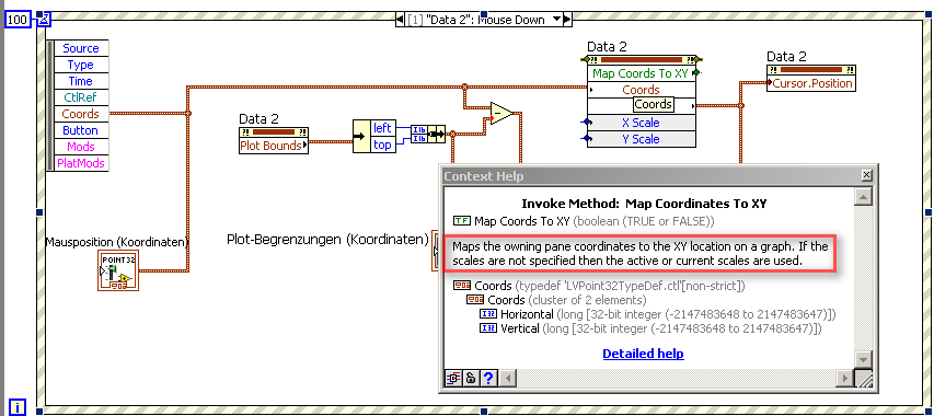

Hallo Zusammen,
Mein Ziel: Ich möchte einen Cursor setzen, indem ich nur mit der Maus auf den entsprechenden Punkt auf dem Plot klicke. Das funktioniert auch begrenzt. Problem ist nur: Er ist immer um einen bestimmten wert nach links verschoben.
Habe fest gestellt, dass die Koordinaten stimmen. Das Problem taucht erst nach dem Methodenknoten "Koordinaten nach XY umrechnen" auf.
Weiß jemand Rat? Thx, im Voraus.

Entweder durch Trial-and-Error (indem man mal die umgekehrte Invoke-Node probiert) oder durch Studieren der LV-Hilfe kann man herausfinden, dass die von dir verwendete Methode am Eingang Coords Koordinaten relativ zum Ursprung des "Pane" (in deinem Bsp identische mit dem Frontpanel, da dein VI nur ein Pane enthält) erwartet. Du brauchst also gar nichts von den Koordianten, die du aus dem Maus-Event erhältst, abziehen:

oh! Stimmt. Danke!Wink
