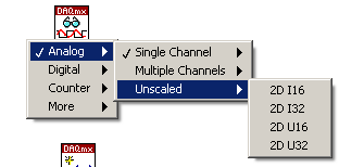

Hi Leute
habe wieder einmal eine Frage an euch und ich hoffe ihr könnt mir weiterhelfen.
Im Anhang ein VI welches ich gerne von der Funktion her auf Daqmx umsetzen möchte jedoch weiss ich nicht wirklich wie das alte funktioniert da ich die VI´s die dazu benötigt werden nicht habe und auch nirgends finde.
Also im Prinzip soll nach dem Umsetzen von den Daten her dasselbe wieder aus dem VI rauskommen wie jetzt. Nur eben mit einer neuen M-Serien Karte und Daqmx vi´s

Hast Du schon im Example-Finder die DAQmx-Bsp. angeschaut? Da gibt's so ziemlich alles was Du brauchst.
15.04.2010, 20:29
DAQ Acquire Binary Waveform umsetzen auf DAQmx
Nimm irgendein Bsp zur Spannungsmessung aus dem NI-Examplefinder, und bei DAQmx-Read musst du (IMHO) dann "Analog->Unscaled->..." auswählen.
Das müsste dasselbe sein wie bei Trad-DAQ...

' schrieb:Was mich halt ein bisschen stutzig macht bei der ganze sache ist das die samplerate einstellbar ist
Wieso sollte bei Analog-In die Sample-Rate nicht einstellbar sein? Ich glaube, das geht so ziemlich für jede NI-Karte.
' schrieb:und das mit dem Binär also das ich Binärdaten bekomme?
Binär heißt in diesem Fall nicht, dass du einen Digital-IO liest, bzw. das du nur Daten als Boolean (T/F) bekommst.
Das bedeutet, dass du den Wert so bekommst, wie er vom A/D-Wandler umgesetzt wird.
Bsp: bei einem A/D-Wandler mit 12bit Auflösung bekommst du Werte zwischen -2048 bis +2047 (oder 0-4095).
Bei 16bit-Auflösung des A/D-Wandlers entsprechend Werte zwischen -32768 bis +32767.
