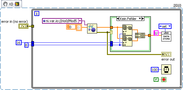

ich sammle gerade erste Erfahrungen mit einem cRio
System, vorher hatte ich eher mit PC und Einbaukarten von NI
zu tun.
Was mich irittiert ist z.B. die Datenerfassung:
Auf dem PC hatte ich den DAQ Assistenten,
der hat mich z.B. gefragt welcher Kanal mit welcher Frequenz
wieviele Samples aufnehmen soll.Daraus hab ich dann Mittelwert
und Standardabweichung berechnet.
Auf dem Compact Rio hab ich per drag and drop den Kanal von
Interesse in mein VI (Target) gezogen. Aber wie ist es hier mit
den Samples. Muss ich das zu Fuß erledigen, d.h. in einer
Schleife die Werte erfassen oder gibts da eine elegantere Methode?
Die unzähligen Kanäle die ich messen möchte, muss ich die auch
alle einzeln in das VI ziehen?

Hallo Georg,
das geht auch anders:
Zitat:Aber wie ist es hier mit den Samples.
Lies dir die AppNotes durch - da steht auch was zu den möglichen Sampleraten bei Nutzung der ScanEngine drin!
Zitat:Die unzähligen Kanäle die ich messen möchte, muss ich die auch alle einzeln in das VI ziehen?
Nö, die kannst du auch im Block markieren und reinziehen Smile

Nochmal die Quintessenz von Gerds Beitrag:
  • DAQ-Assi gibt es nicht auf cRIO.
  • Ab Scanraten oberhalb 1 kHz kann man auch nicht den Scanengine verwenden, sondern muss die Datenerfassung selber im FPGA programmieren.

soweit habe ich das verstanden. Hab die ganze Zeit nach der Umgebungsvariablen
in der Mess-I/O-Palette gesucht statt unter Datenkommunikation. Bin jetzt am
ausprobieren dieser Funktionen.

Hallo Georg,
Zitat:Hab die ganze Zeit nach der Umgebungsvariablen in der Mess-I/O-Palette gesucht
Einfach das Modul (und nicht den einzelnen Kanal) ins BD ziehen...
