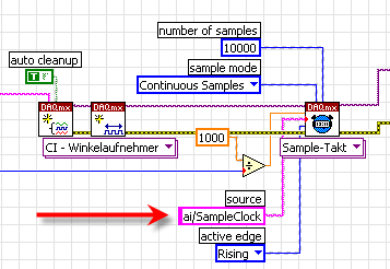

' schrieb:Man kann bei einer Task die Quelle des Abtastrasters angeben. Normalerweise ist das ein Zeitgeber, der eben z.B. 1kHz macht. Man kann aber auch sagen, dass die CounterTask das Abtastraster der Analogtask nehmen soll!
Guckst du so:
