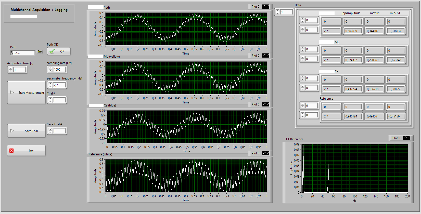

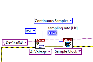

Ich habe ein VI für einen Messaufbau für einen Test über mehrere Stunden geschrieben, bei dem ein DAQ task 4 channel gleichzeitig sampled.
Worum es nun geht:
Ich messe die 4 Channel RSE (gegen GND) mit 1kHz. An einem Channel (AI0) habe ich nun mal ein 2,7Hz Signal angelegt (siehe Bild). Alle GNDs der vier Channel sind verbunden - mit der gemeinsamen Signalgenerator-Referenz.
Was man sieht ist, dass man zu viel sieht: Eigentlich hätte ich die 2,7 Hz (mit ein bisschen 50Hz Brummen) gerne nur im obersten Plot (red) gesehen - das ist nämlich der zugehörige AI0 Channel, an dem das Eingangssignal liegt. Dass es nicht nur Datenwust ist (und ich irgendwo mit Arrays nicht umgehen kann) halte ich für deshalb ausgeschlossen, weil die Signale in sich konsistent - aber mit unterschiedlichen Amplituden sind.
Wieso koppelt das signal auf alle anderen Eingänge über - und was kann ich tun um das zu verhindern? Muss ich die Signale differenziell messen und allen eine gemeinsame negative Referenz (signalgenerator GND) geben?
Die Messkarte ist ein DAQ USB 6003er.
Grüße und besten Dank für eure tolle Hilfe hier im Forum!
Alex

RE: DAQ: Multichannel messung - Signalüberlagerung
Verstehe ich richtig, AI1-AI3 waren noch "offen"?
Dann ist das für eine Multiplexer-Karte von NI völlig normal.
Entweder musst du an AI1-AI3 ebenfalls sinnvolle Signale anschließen oder auch die Eingänge kurzschließen.

Ja, die anderen Eingänge waren offen! Ich hatte da irgendwelches floating erwartet - deine Aussage macht natürlich Sinn - vielen Dank!
Wird gleich mal geprüft.
