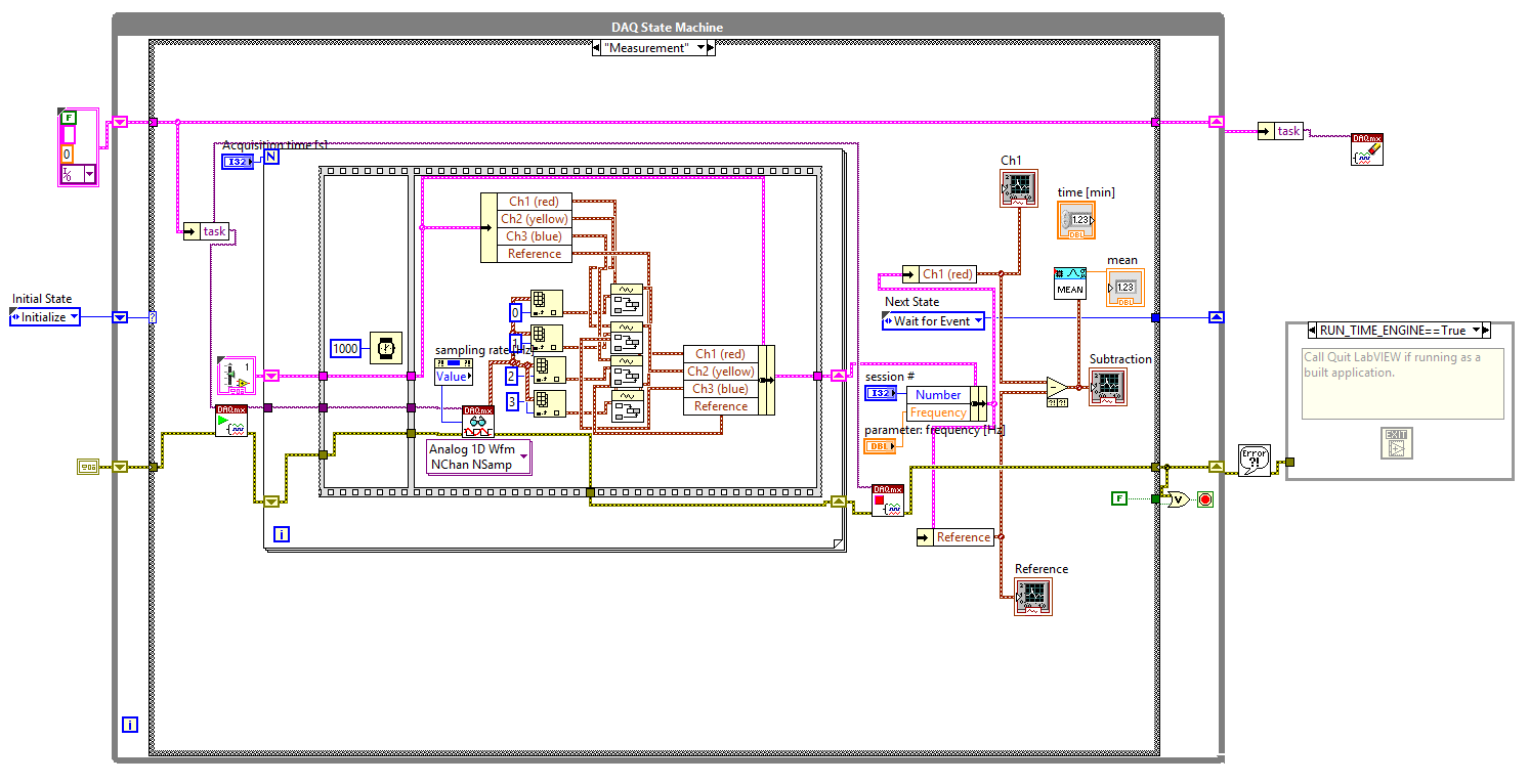

Die Idee ist also ganz einfach: Ich habe die Standard State Machine von LV so umgebaut, dass bei "Klick" 4 DAQ Channel (ist ein USB-6003) mit einer vorgegebenen Samplerate gleichzeitig ausgelesen werden, für genau X Sekunden. Das Projekt ist im Anhang.

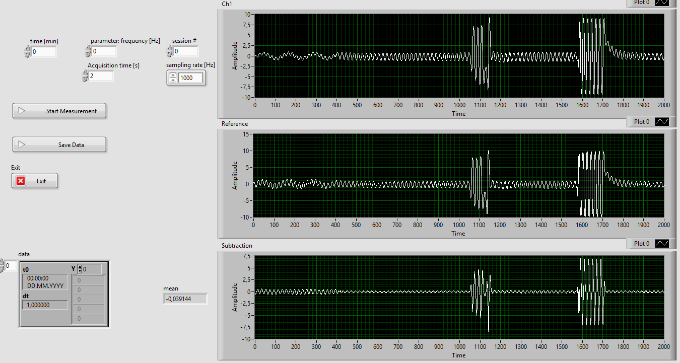

Die SM funktioniert zwar, "laggt" das DAQ signal hinterher! Für ein Beispiel siehe das Bild im Anhang. Ich nutze da ein Signal vom Wavegenerator meines Oszis (leider schrecklich 50Hz überlagert in niedrigen Frequenzbereichen).
Lege ich ein Signal an und mache eine messung - und klipse das signal dann ab und mache noch eine Messung, bekomme ich offensichtlich noch Samples aus dem DAQ Puffer, die den Übergang (Signal on->off) beinhalten.
Ich wette die Profis unter euch sehen in meinem VI direkt was schief läuft! Könnt ihr mich aufklären? Ich habe extra im "Wait for Event" state einmal DAQ Read (mit number of samples per channel =-1) implementiert in der hoffnung, dass wärend dem "wait" der buffer so immer aktuell gehalten wird.

Was passiert:
  • Im State "Initialize" definierst UND startest du den kontinuierlichen DAQ-Task. Der läuft also jetzt und schiebt lustig Daten in den FIFO.
  • Dann kommt der State "Wait for Event": Da wird jetzt zwecks Event-Struktur solange gewartet, bis irgendein Button betätigt wird. Der DAQ-FIFO wird dabei 1x direkt beim Übergang in den State gestartet. Der DAQmx Task läuft dabei brav weiter und schiebt nach dem Auslesen wieder Daten in den FIFO (solange, bis er überläuft und Daten überschrieben werden).
  • Jetzt wird z.B. Start gedrückt, deine State-Machine springt endlich in den Datenerfassungsschritt. Ausgelesen werden jetzt zuerst die ältesten Daten aus dem DAQmx FIFO Buffer, und nicht wie du vielleicht hoffst nur die Daten ab Drücken von "Start".

Ich hatte übersehen("überdacht") dass die der "wait for event" state ja gar nicht im loop durchlaufen wird (so hatte ich das sonst immer implementiert) und damit auch der einmalige DAQ-read task unnütz ist um den Buffer kontinuierlich zu leeren.
Mit Start / Stop im Measurement State sollte das ganze richtig sein - oder?

Kritikpunkte am BD:
- aufräumen
- Index Array kann man nach unten aufziehen
- Das Wait kannst du dir sparen, wenn du am Eingang von DAQmx Read die Anzahl der Samples für 1 Sekunde anschließt. DAQmx Read übernimmt schon das Timing für dich. Damit fällt auch die Flat-Sequence weg
- Bitte keine PropertyNode zum Lesen und Schreiben von "Value", außer es ist unbedingt nötig. Dann lieber eine lokale Variable
- Wieso die Mean-Funktion aus dem wenig verbreiteten Extra-Toolkit? Die gibt es doch unter den Standard-Funktionen...

Ergänzung zu "Index Array kann man nach unten aufziehen":
Man kann sich auch die Konstanten an den Indexeingängen sparen, wenn man bei Null beginnend hochzählt…
Ergänzung zu "Bitte keine PropertyNode … Dann lieber eine lokale Variable":
Du nutzt schon ein Schieberegister mit einem Cluster, um Einstellungen/Parameter zwischen States auszutauschen. Dort gehört auch die Samplerate hinein und wird dann mittels UnbundleByName ausgelesen!
