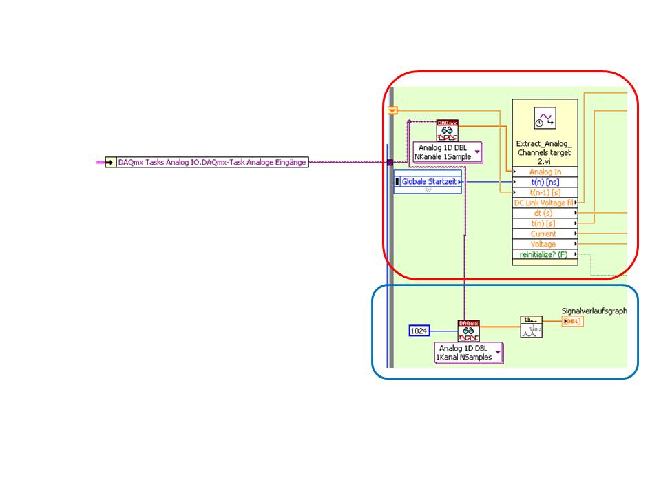

Ich hänge mal wieder an einem kleinen Problem:
über eine DAQmx lesen bekomme ich Messdaten vom Typ "Data 1D Array von" "Waveform" (Spannung, Strom, ...) im Moment werden diese Eingangssignale in einem Sub-VI in ihre 3 Bestandteile zerlegt, gefiltert und als Double 16bit ausgegeben.
Ich möchte aber das Amplitudenspektrum von Spannung oder Strom haben. Also hab ich mir eine Kopie des DAQmx angelegt, 1024 eingestellt... aber das Spektrum ist eine zappelnde Dreieckfunktion ohne irgendeinen Bezug auf Frequenz und / oder Amplitude Sad
Kann mir vielleicht jemand einen Anhaltspunkt liefern was ich falsch mache?
