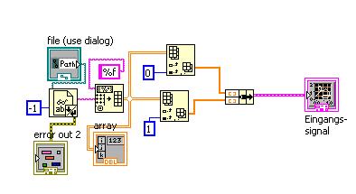

Ich weiß, dass ähnliche Themen schon existieren und ähnliche Fragen schon gestellt wurden, aber ich habe noch keine Lösung dafür gefunden. Und zwar ich habe ein Zeit- und Spannungssignal in DIAdemformat und den Signal in LV auszuwerten muss ich die Daten erstmall in Textdatei umzuwandeln und erst dann in LV. Es gibt bestimmt eine bessere Lösung dafür (Textdatei überspringen). Im bild ist meine Variante. Bitte um die Hilfe!

Also, ich habe ein Programm geschrieben für einen Signalauswertung. Den Signal habe ich aus DIAdem in einem Format R32. Ich habe den Datensatz in Textdatei ungewandelt und weiterverarbeitet. Das ist aber zu umständlich. Jetzt versuche ich es so zu optimieren, dass die Daten direkt ausgewertet werden können. Ich habe probiert mit den Express Save to ASCII und Read ASCII File zu arbeiten aber komme auch nicht weiter. Die Umwandlung in TDMS erfolgt auch aber ich habe nicht geschafft nach der verarbeitung die Daten in TDMS auszugeben.

Ich muss kein Signal erzeugen, da ich ein reales Signal habe, den ich auswerten soll. Das Signal bekomme ich in der Format R32 ist aber möglich als ASCII Datei zu bekommen. In DIAdem (ich habe Version 10.2) kann ich den Signal in DTMS abzuspeichern, ist aber der Schritt, den ich vermeiden würde. Den Signal will ich direkt einlesen und dann verarbeiten. Es ist ein Spannungssignal über die Zeit (die Zeit wird auch abgetastet). Ich verarbeite dann die beiden Arrays und will am Ende das transformierte und gefilterte Signal als ASCII File oder (idealweise) R32 abspeichern.
