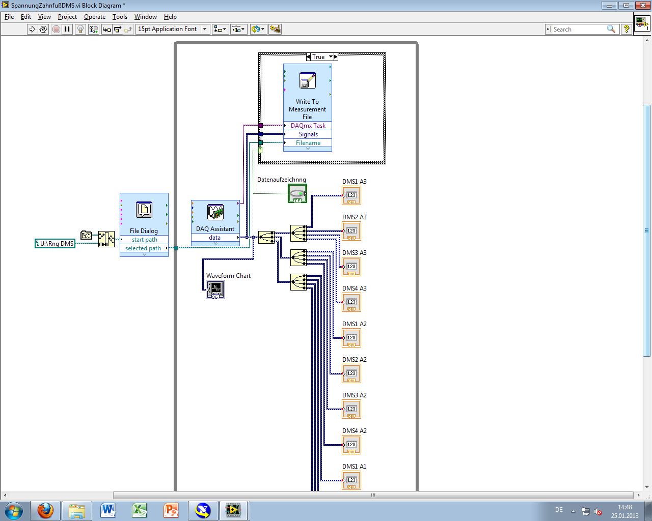

ich bin LabView Neuling und versuche gerade ein Programm für eine DMS-Messung zu schreiben. Ich habe alles an Tutorial gemacht was ich gefunden habe, aber ich habe das Gefühl das war sehr sehr allgemein und hilft mir bei meiner Aufgabe nicht sonderlich weiter.
Es werden drei Anschlüsse der NI9237 verwendet, mit jeweils 4 DMS-Streifen pro Anschluss.
Jetzt frage ich mich, wie ich aus einem Anschluss 4 Signale auswerten kann. Ich habe die "Signal Trenner VI" benutzt.
Für mich macht das Sinn Smile Klappt das?
Ich arbeite mit dem DAQ-Assistenten. In dem Menü des Assistentens kann ich mit der NI9237 aber keine Spannung ausgeben lassen, deshalb habe ich "Dehnung" ausgewählt.
Natürlich habe ich schon das halbe Internet durchforstet und einige hoch komplexe Programme gefunden, die ich nicht annähernd verstehe. Genau wie diese Seite: http://zone.ni.com/reference/de-XX/help/...ad/#parent Macht es Sinn damit zu Programmieren oder gibt es verschiedene Wege?
Im Anhang hab ich mal eine Grundidee von meinem Schaltplan hochgeladen. Ich freue mich über konstruktive Kritik^^

Hallo bf.jx,
Für mich macht das Sinn...
Für dich ist es sinnvoll, das Signal einer Vollbrücke per "Signaltrenner" auf die 4 Einzelwiderstände zerlegen zu lassen? Echt?

(25.01.2013 14:49 )bf.jx schrieb:  Es werden drei Anschlüsse der NI9237 verwendet, mit jeweils 4 DMS-Streifen pro Anschluss.
Das NI9237 "kann" Halb- und Vollbrücken verarbeiten. Wenn du von 4 DMS pro Anschluss sprichst, dann gehe ich einfach mal davon aus, das du eine Vollbrücke meinst und nicht 2 1/2-Brücken.
Warum willstdu da etwas aufschlüsseln? Nein, das macht keinen Sinn, _gar_ keinen. 1 Vollbrücke = 1 Signal
Zitat:Ich arbeite mit dem DAQ-Assistenten. In dem Menü des Assistentens kann ich mit der NI9237 aber keine Spannung ausgeben lassen, deshalb habe ich "Dehnung" ausgewählt.
Und was willst du wirklich messen? Dehungen? Drücke? Kräfte? Du musst dein Signal noch skalieren. Für den Beginn mag der Assi ja ganz nett sein, wenn du wirklich wissen willst was passiert, kommst du
nicht umhin dir die Beispiele in LV anzusehen. Damit kommst du auch schnell zu einem deutlich besseren Ergebnis.
Evtl. gibst du hier etwas mehr Input, damit dir besser geholfen werden kann.

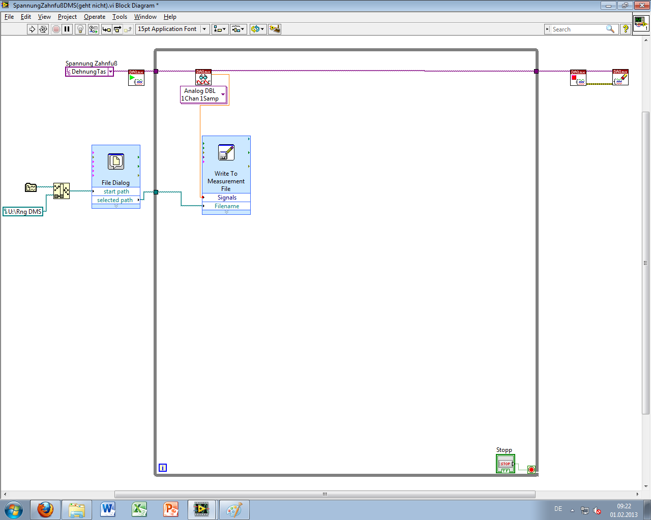

Wir wollen die Zahnfußspannung einer Verzahnung per DMS ermitteln. Weil aber die Verzahnung zu klein ist, um auf einem Zahn alle 12 DMS anzubringen, werden wir jeweils 4 DMS pro Zahn anbringen und das auf 3 jeweils Zähnen. Im Gesamten betrachtet haben wir dann die komplette Zahnbreite abgedeckt. Also werden in unserem Gerät 3 Anschüsse gebraucht.
Das mit den Vollbrücken oder Halbbrücken muss ich noch mal nachfragen...

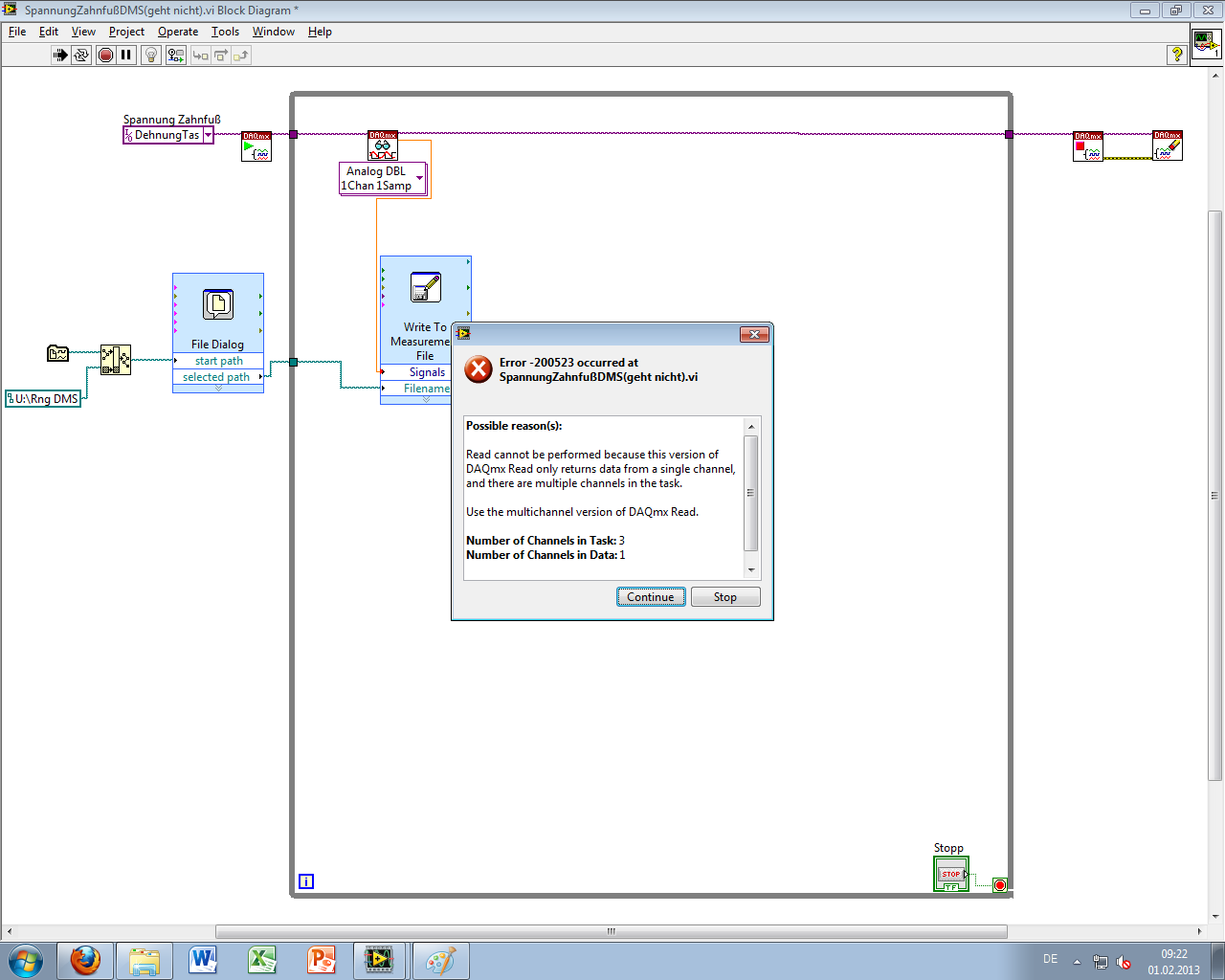

Bis jetzt habe ich 2 Arten gesehen, mit der eine Schaltung aufgebaut werden kann. Zum einen mit dem DAQ-Assistenten
(aber das ist scheinbar keine gute Idee) oder über DAQ-mx Start, Read, Stop und Clear Task. Bei der zweiten Art ist mein Problem, dass er mir beim Starten die Fehlermeldung gibt, dass mit dieser Methode nur ein Kanal ausgewertet werden kann. Ich werde aber 3 Kanäle. Fehlermeldung im Anhang)
Die Schaltung selbst habe ich auch als Bild in den Anhang gepackt.

mal ehrlich: ist diese Fehlermeldung so schwer verständlich?
Du hast einen Task mit 3 Kanälen definiert ("Number of channels in task: 3") und fragst mit dem DAQmxRead nur einen einzelnen Wert ab ("Number of channels in data: 1").
Da passt was nicht zusammen - und genau das wird bemängelt...
- Man sollte immer die Errorcluster verdrahten!
- Dein BuildPath mit Standarddatenpfad und anhängen von "U:\RngDMS" stelle ich mir bedenklich vor...
- Ich liebe ja den Aufräumknopf bei solch einfachen VIs...
