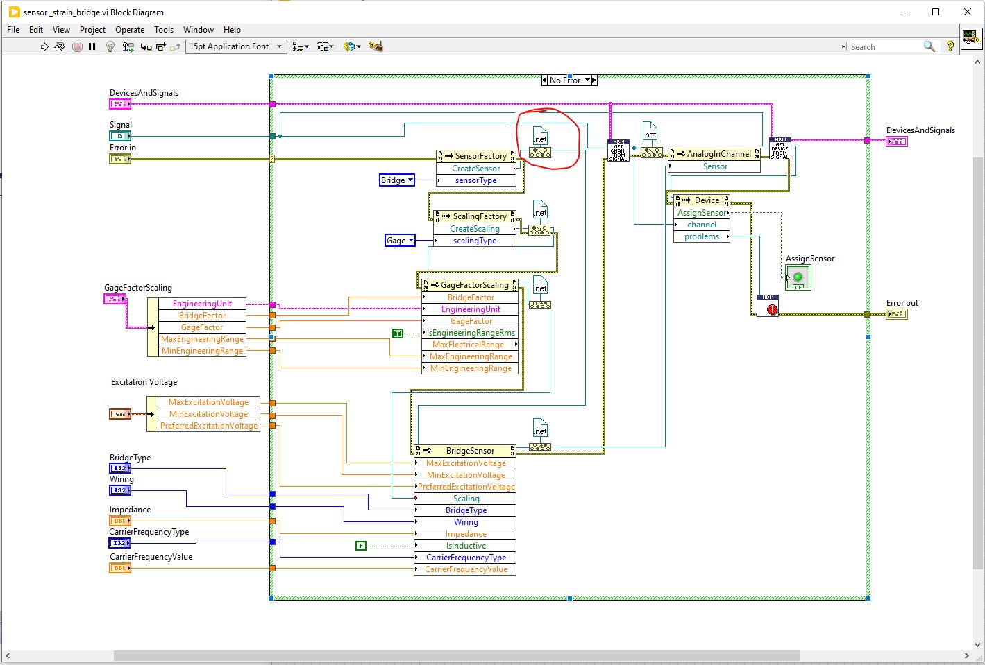

ich habe ein kleines (bzw. für mich großes) Problem...und zwar würde ich gerne den HBM MX440B Messverstärker mit den entsprechenden Labview Treibern zum Laufen bekommen.
Ich bin leider weder ein Programmierer, noch ein Elektroniker und/oder Bastler, weswegen meine Versuche bis Dato nicht besonders fruchtbar (furchtbar trifft es eher Wink) waren.
Ziel ist die Messung von Eigenspannungen. Das geschieht (hier) über Dehnungsmessstreifen, die jeweils zur Temperaturkompensation in Halbbrücken geschaltet sind.
Zu diesem Zweck habe ich mir solch eine Halbbrücke gebastelt. Nutze ich ich die (kostenpflichtige) Software von HBM (catmanEASY) bekomme ich ein auswertbares Signal...die Messbrücke als Solches funktioniert also schonmal.
Aus den verfügbaren Ressourcen von HBM habe ich mir in guter alter PLug & Play- Manier ein VI konstruiert, das im wesentlichen Folgendes können sollte:
1. Wahl des Messverstärkers (IP)
2. Wahl der aktiven Kanäle
3. Setzen der Parameter für die verwendete(n) Messbrücken (in meinem Fall Halbbrücke in 5 Leiter Ausführung)
4. Nullen des Kanals (Null-Offset)
5. Messwerte kontinuierlich in einer while-loop auslesen, dabei ein Diagramm und ein waveform chart erstellen
6. Disconnect vom Messverstärker
7. Daten auf Disk schreiben
Was produziert wird ist der Fehler 1172 direkt in der sensor-strain-bridge.vi
Die VI hänge ich an.
Für jedwede Unterstützung wäre ich sehr dankbar.

die Quantums scheinen nicht allzu verbreitet zu sein. Wenn da solche Fehlermeldungen bei deinem VI kommen, dann scheint mir der LabVIEW Treiber auch eher suboptimal zu sein.
Du musst jetzt erst einmal debuggen, wo genau der Fehler entsteht. Vielleicht liefert bereits QuantumX_Device.vi eine ungültige .NET Referenz. Bei einem anderen User hier war das Zurücksetzen auf Werkseinstellungen die Lösung bei einer sehr ähnlichen Fehlermeldung.

Danke für die Antwort.
Wink Den Eindruck habe ich auch....3/4rtel Entwicklerniveau wird da vorrausgesetzt.
Mit einem Reset ist es leider nicht getan.
Da ich ja eine DMS Halbbrücke konfigurieren möchte, habe ich die sensor_strain-bridge.vi integriert, aber eben jene generiert einen Fehler bei einer Framwork Referenz (siehe Bild).
Das ist dann ganz klar above my Paygrade...Wink
