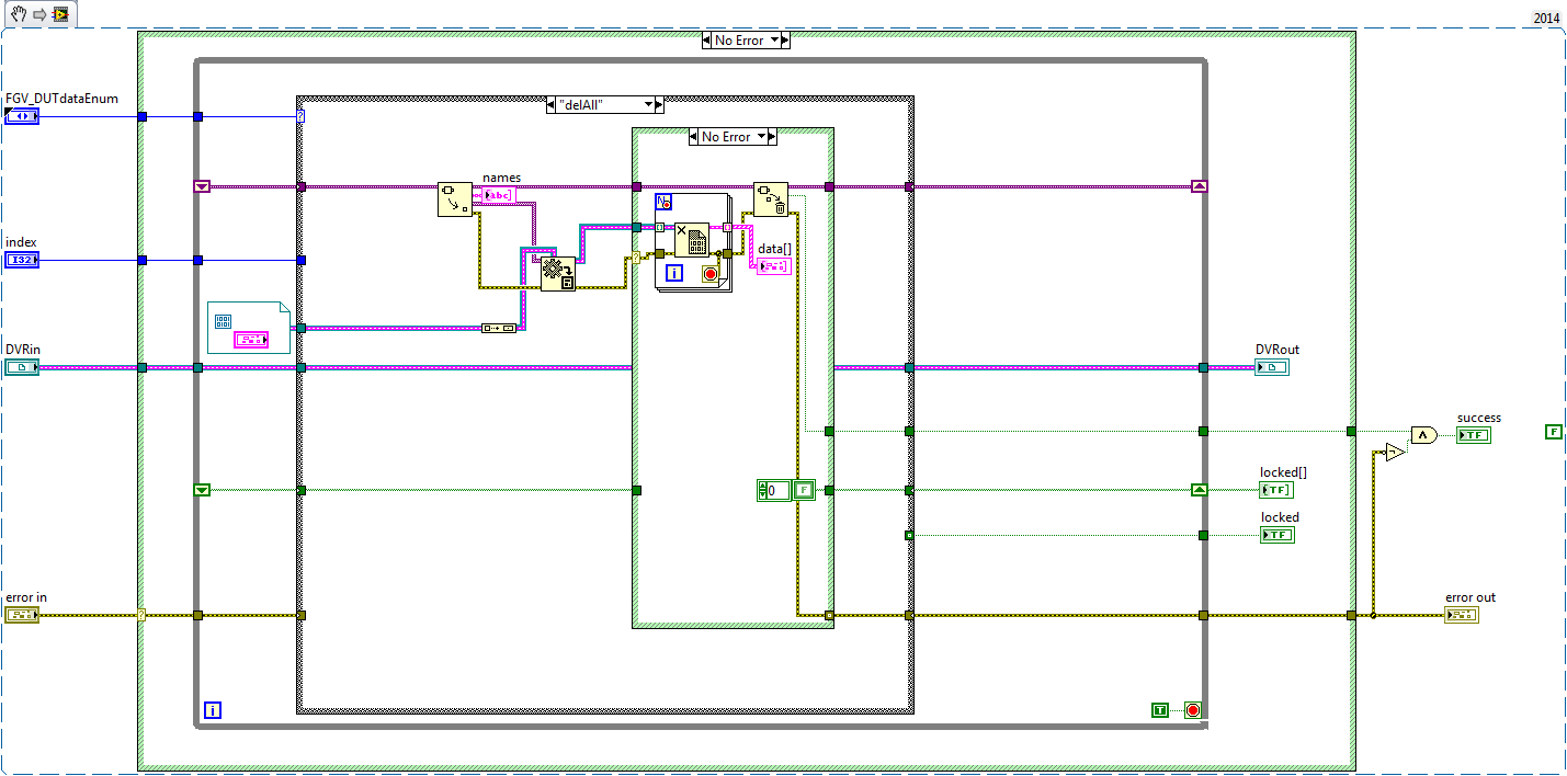

03.09.2015, 11:33
GT123 Offline
Beiträge: 432
Registriert seit: Mar 2009
2018
RE: DVR Zugriff über FGV?
also das mit der Datenkapselung habe ich nun so gelöst, indem ich ein weiteres Array (boolean) in der FGV erstelle welches sich merkt ob die DVR zum modifizieren entnommen wurde oder nicht.
Zu dem Thema Attribut löschen:
Es geht wohl nur so, dass man beim Eingang kein Name anschliessen darf UND auch kein default value.
Schliesst man an default value etwas an, bekommt man kein ARRAY am Ausgang mit allen Atrributen.
In meinem Fall habe ich es so umgesetzt:
- alle Attribute (DVRs) lesen
-dann in DVRs umwandeln
-danach alle DVRs löschen
-danach alle Attirbute löschen
Was denkt ihr, ist das so in Ordnung (anbei ein Screenshot)?
Dann habe ich noch eine essentielle Frage:
Wo sind warden die Daten der DVR im Speicher gehalten?
Wenn ich die DVR in der FGV erstelle, müssten dann nicht auch die Daten in der FGV gespeichert sein?
Mit der FGV halte ich ja sonst nur den Variant im SR.
Vielen Dank
Grüsse
GT123
