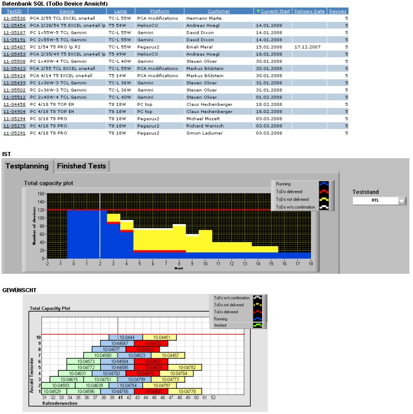

will die Darstellung meines Terminplanungs-Tools ändern um eine bessere Übersicht zu erhalten.
Wir sind eine Test-Abteilung mit verschiedenen Testanlagen.
Unsere Kunden (innterne Entwickler) legen Ihre Testaufträge (Testorder) in einer SQL Datenbank an.
Der Terminplanungs-Tool dient dazu um die Auslastung der Testanlagen darzustellen, um eine Terminzusage zu machen.
Im bestehenden Terminplanungs-Tool ist nur die Anzahl der Geräte pro Woche sichtbar.
Bei längeren Tests, z.B. 6 Wochen ist das Testgerät bzw. Testgeräte, ein Testorder kann mehrere Geräte beinhalten, 6 Wochen sichtbar, aber nicht zuordbar.
In der gewünschten Darstellung wollen wir einen Testorder als ein ganzen Balken mit Testbeginn und Testende darstellen und den Balken mit der Testorder-/Test-ID beschriften.
Die verschiedenen Farben kennzeichnen den Teststatus (ToDo, Running, Finished,..).
Hat jemand eine Idee wie ich das machen könnte?
Ist das mit LabVIEW machbar?

wir haben sowas bei uns im Intranet für unsere Klimaschränke und Shaker und anderes Prüfequipment...das ist alles mit INTREXX realisiert...leider kann ich dir keinen Screenshot schicken, da stehen bei uns halt jede Menge (externe) Kundenamen drin...

Wenn möglich brauche ich eine LabVIEW Lösung.
