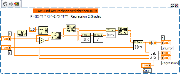

Hallo McGonahy,
Wikipedia...
Edit: Ah, hast du schon selber gefunden... So sah das in einem meiner Uralt-Programme aus:

Für die gezeigt Messpunkte würde ich eine Spline-Interpolation wählen. Dazu gibt es ein passendes VI. Kein Matlab nötig. Eine Polynominterpolation kann zwar exakt durch alle Messpunkte gehen, könnte zwischen den Stützstellen aber füchterlich schwingen. Ein Spline ist ein stückweises Polynom, das zweimal stetig differenzierbar ist. Es schwingt zwischen den Stützstellen nicht unnötig und geht exakt durch die Stützstellen.

Ok, versteh schon...bei der Polynominterpolation besteht die Gefahr dass ich richtig falsche Werte zwischen den Stützstellen errechne. Spline interpoliert mir zwischen den Punkten so dass ich hier kein extremen Fehler erwarten kann. DAS erinnert mich jetzt irgendwie an die Zeichenfunktion in diversen Programmen - dort können ja auch Kurvenlinien gezeichnet werden indem ich einige Punkte vorgib, anschließend "biege" ich die Kurvenlinie so hin dass es mit seinen "Biegungen" (Krümmung) hinkommt.
OHne mir jetzt genau das Spline genauer angesehen zu haben im Wiki, hier ist die die Rede von einem kubischen c^2 Spline, kubisch heisst ich hab ein Polynom 3ten Grades?
Meine zweite Maschine is grad down, wo finde ich im Labview die VI bezüglich Spline?
