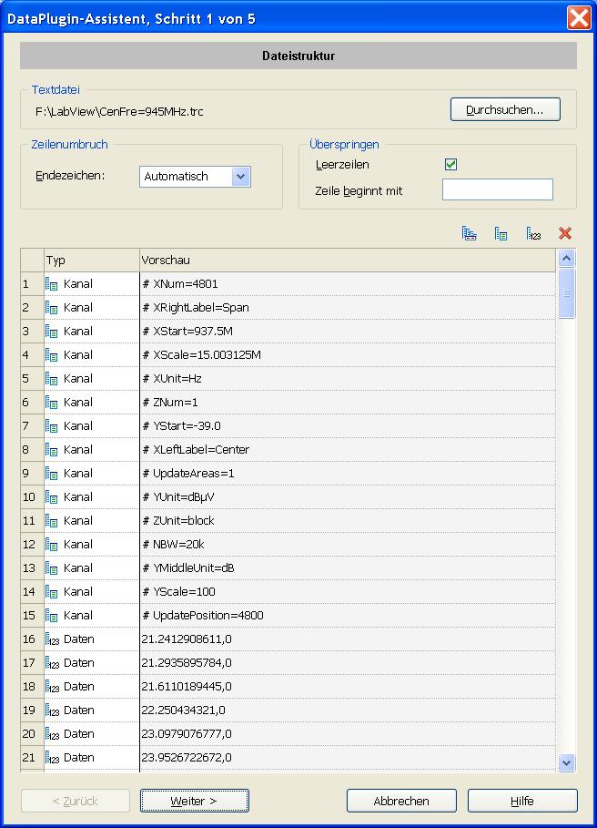

ich habe folgendes Problem. Ich möchte ein Dataplugin für eine Trace Datei (.trc) Datei erstellen. Das Problem ist, das nur die Amplituden Werte ohne Frequenz Zugehörigkeit gespeichert werden. Der Frequenzoffset und der Span stehen im Header. Wie kann ich nun den Amplitudenwerten den Frequenzen zuordnen? Anbei der Header und die ersten Amplitudenmesswerte.

Hallo logitech1975,
ich bin sehr froh, dass der DataPlugin-Assistent in DIAdem integriert wurde. Er wurde entwickelt um eine möglichst hohe Abdeckung der häufigsten Varianten vorhandener ASCII-Dateiformate zu erreichen - kann aber leider nicht alles. Was du benötigst ist das Erstellen eines impliziten Kanals (alle nötigen Infos stehen im Header) und das kann der Assisten leider nicht.
Ich empfehle deshalb das DataPlugin komplett selbst zu erstellen. Infos und Beispiele hierzu stehen auf www.ni.com/dataplugins. In DIAdem 10.2 ist auch die Hilfe zu den DataPlugins koplett integriert (sonst steht sie auf dem Web).
So ein DataPlugin ist "nur" ein Stückchen VBS, mit dem man beschreibt, wie Fremddaten in das TDM-Datenmodell überführt werden; es ist also nicht besonders schwer. (Du soltest dich jedoch nicht an dem orientieren, was der DataPlugin-Assistent erstellt, da er das Plugin generisch aufbaut. Hier durchzublicken ist deutlich komplexer als ein übliches, selbstgeschriebenes DataPlugin.)

die Hilfe habe ich schon genutzt, leider bin ich damit auch nich weiter gekommen. Vielleicht hast du ein paar Tips, wie ich den Amplitudenwerten die Frequenzen die im Header stehen zu ordnen kann.

häng 'mal ein paar Testdaten und eine Formatbeschreibung an. Ich seh' mir das 'mal an. Wenn es nicht zu aufwendig ist, erstelle ich ein DataPlugin. Von welchem Gerät stammen die Daten?
Welche DIAdem-Version hast du denn?

die Daten stammen von einem Spektrumanalzyer Tektronix WCA230A / RSA3308A
Ich nutze Diadem 10.2 und LAbviev 8.20
Anbei eine gezipte Datei (ohne zip durfte ich leider nicht anhängen) und der Header der Datei.

die Header-Datei ist leer und ich bebötige eine Formatbeschreibung.

Vielen Dank,
habe es jetzt hinbekommen.
