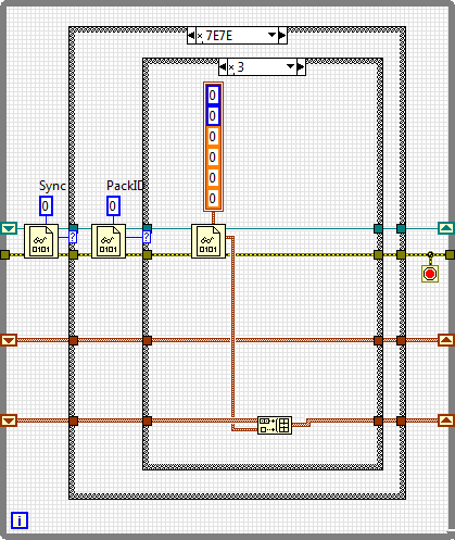

Hallo Leute!
Habe mal einen einfachen Parser gemacht. Nun dauert das Einlesen und Parsen viel zu lange. Was kann man hier noch optimieren, damit es schneller geht?
Ich denke das VI Build Array könnte man ersetzen und was wichtig ist, dass die Riesenarrays nicht die ganze Zeit durch die Schieberegister hin und her geschaufelt werden
Danke, eg

' schrieb:Ich denke das VI Build Array könnte man ersetzen und was wichtig ist, dass die Riesenarrays nicht die ganze Zeit durch die Schieberegister hin und her geschaufelt werden
Wenn die grösse des Array in etwa bekannt ist, Array initialisieren und in der Schlaufe nur noch ersetzen.
Ob die Datenmenge in dem SR das "Parsen" verlängern, bin ich mir jetzt nicht sicher.
Ev. brinngt es was, den Cluster durch ein entsprechendes Array zu ersetzen.

Was denkt ihr zu der Dauer? Meine Datei ist ca. 13 MB groß und das Einlesen und Parsen dauert in etwa 10 Sekunden.

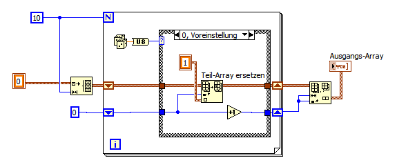

Ja, ein Beispiele zu machen dauert eben immer länger als ein schnelle Antwort zu geben...
Bei dieser Dateigröße wird es garantiert größenordnungsmäßige Unterschiede in der Ausführungszeit geben, wenn man den Array vorinitialisiert, die Elemente erstetzt und den nicht benutzten Rest abschneidet. Wie Role schon sagte.
Ein Shift-Register ist doch das schnellste, was es überhaupt gibt, am Herumschieben in diesem liegt es bestimmt nicht, wenn es zu langsam ist
Also im Prinzip so:
Lv86_img

Das Problem ist, dass ich nicht genau weiss mit wie vielen Werten ich meine Arrays vorinitialisieren soll. Evtl. kann man es aus der Dateigröße ausrechnen, aber einfach ist es nicht, da ich unterschiedliche Pakete mit unterschiedlichen Frequenzen (also zufälliges Vorkommen) im File habe. Wenn die Pakete von einem Typ wären, dann ginge es einfach.

Falls Interesse da ist, kann ich den aktuell benutzten Parser und die Datei hier hochladen. In dem VI werden dann noch die Arrays miteinander (anhand des Paketcounters) synchronisiert und noch drei FFTs gemacht. Insgesammt nimmt es eine Menge Zeit, was ziemlich unangenehm ist.
Und ja, soll noch dazu sagen, dass ich es zuerst anders gemacht habe. Ich habe die gesamte Datei eingelesen und dann mit Unflatten From String geparst. Den Rest nach dem Unflatten habe ich in einem weiteren Schieberegister gespeichert. Der Rest war also mit jeder Iteration immer kleiner.
Nun ist es noch 100X langsamer gelaufen. Der Parser ist also jetzt schon ein Mal von mir optimiert worden.
