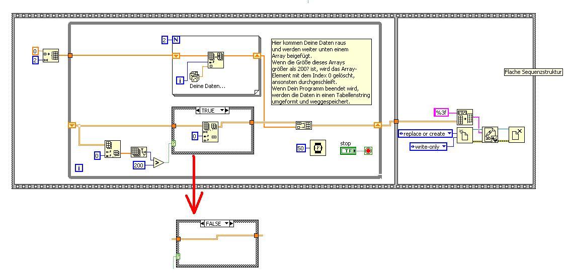

ich mach ein Test, bei dem wird Temp und Beschleunigung gemessen. Der Test läuft 30 Std. Dabei will ich die Werte der letzten 5 min oder die letzten 200 Werte vor dem Stop gespeichert haben. Das kann ja nicht so schwer sein, aber ich kriege das einfach nicht hin.
Wenn da jemand eine Lösung hat (auf ein Bild) werde ich sehr dankbar sein
gruss martin

probier mal folgendes aus. Nur eine Idee:
Jens
