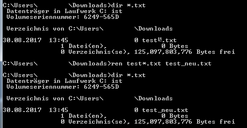

ich würde hier eine kleine batch-Datei erzeugen und per SystemExec ausführen.
So ungefähr:
Im Grunde brauchst du nur den ren-Befehl, der Rest dient nur zur Kontrolle…

mein Anliegen besteht darin, die Dateien in der Form umzubenennen, dass aus allen Dateinamen die ungültigen Sonderzeichen entfernt werden. Insofern muss ich also erstmal herausbekommen, welche Dateien indem entsprechenden Verzeichnis liegen, und welche Sonderzeichen sie enthalten. Das kann ich aber mit LabView schonmal nicht machen, da z.B. das Sonderzeichen ╚ von LabView als + interpretiert wird.
In einer Batchdatei müsste ich ja auch genau wissen, wie Quell- und Zieldatei heißen.
Die Idee, alle Dateinamen vorher in LabView zu sichern, dann extern (z.B. im TC) umbenennen zu lassen und alle Dateien in LV dann durch die gesicherten und um die Sonderzeichen reduzierten Dateinamen ersetzen zu lassen klingt mir da am plausibelsten. Wird aber wahrscheinlich Sortierungsfehler und damit später Namensfehler aufweisen, da die im TotalCommander namentlich aufsteigend sortierten und dann umbenannten Dateinamen anders sortiert sein dürften, als LabView sie sortieren würde, um die Dateinamen zu sichern, weil LabView die Sonderzeichen ja anders interpretiert.

Hallo Marko,
du kannst ja mal probieren, was du von einem "dir" per SysExec zurück gemeldet bekommst. Oder du lässt das Ergebnis von dir in eine Textdatei umleiten, dort sollte dann aber garantiert Unicode ankommen, den du dann auswerten kannst!
Letztendlich hängt das Problem mit der mangelhaften Unicode-Unterstützung in LabVIEW zusammen...
