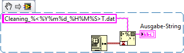

ich wuerde gerne die Messdaten jedesmal in einer neuen Datei, die durch das aktuelle Datum gekennzeichnet ist,sammeln. Der Dateiname soll Data_Aktuelles Datum.txt heißen. Jetzt hab ich hier ein bisschen rum gestoebert und bin auf den Thema " Datum+Uhrzeit als Dateipfad" ( http://www.LabVIEWforum.de/Datum-Uhrzeit-a...fad-t10067.html ), da bekomme ich eine Fehlermeldung!
Beim weitern suchen, bin ich dann auf diese Screenshot aus diesem Forum ( http://www.LabVIEWforum.de/index.php?act=a...st&id=48125 ) gestossen, bei den der Nummerierung immer um +1 erhoeht wird. Ich habe diese VI fuer meine Anwendung dupliziert, aber ich bin mir trotzdem nicht sicher, besoneders da ich auch gerne das Jahr dazu angegeben haette...

Kein Problem. Beschäftige dich etwas mit der Syntax und du wirst es verstehen. In der LV-Hilfe steht alles was du wissen mußt drin.

Top1 Der Tipp mit der Syntax hat mir sehr geholfen!
