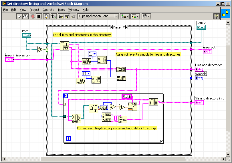

ist es möglich unter LV 7.0 die Namen aller Dateien anzeigen lassen, die sich in einem bestimmten Ordner befinden?
Danke schon mal für die Antwort.
Gruß, M.
Ich hab schon selbst die Antwort :rolleyes:und zwar mit: Verzeichnis auflisten aus der Funktionspalette!!!

In LV 8.0 geht es ohne Probleme (Mit File I/O Pelette). Unter 7.0 geht es bestimmt auch.
Du kannst die Beispiele in LV anschauen, da ist es Bestimmt dabei. Gut ich habe was für dich rausgesucht(siehe das Bild).
Gruss, Eugen

<div align="left">Hallo,
kann Eugen bestätigen, das VI, das alle Files und Verzeichnisse anzeigt, gibt es auch schon in LV7.0, irgendwo unter der Files-I/O->Advanced Palette.
MfG, Jens</div>
