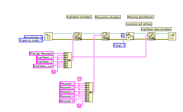

aber zwar nur ein kleines aber nerviges Problem bei der Speicherung von Messdaten in einem Textdokument.
Ich öffne eine Textdatei beim starten der Messung, danach werden viele Kopfdaten, die mit einer Zeilenendkonstante voneinander getrennt sind auf einmal in diese Datei geschrieben. Später werden dann immer ein Messwertpaket die mit Tab voneinander getrennt sind in einen neue Zeile angehängt. Jetzt will ich beim beenden der Messung die kopfdaten nochmal an den Anfang schreiben, d.h. aktualisieren. Dazu setz ich die cursorposition auf den anfang und überschreib nur die kopfdaten genauso wie ich sie am anfang speichere........jetzt kommt mein problem.....nachdem dem nochmaligen speichern löscht es mir teile aus der 1. Messwertreihe.......ich weiss ehrlich gesagt nicht warum. Mein Programm kann ich leider nicht mit anhängen da es zu umfangreich ist und den Rahmen sprengen würde.
Ich stell aber die Textfiles mal rein. Vielleicht fällt euch da ja was auf. Muss ich die Messwerte mit einem bestimmten trennzeichen vielleicht schreiben, damit beim überschreiben der kopfdaten das nicht passiert???
Vielen dank schon mal

sehe ich es richtig, dass dir das 1. Zeichen fehlt bei deinen Messwerten? Ohne dein VI zu sehen ist es natürlich schwer, nachzuvollziehen, was da passiert (evtl, kannst du zumindest ein screenshot machen von dem bereich wo du speicherst und co oder eben doch das vi hochladen). Hast du die Schreibposition evtl auf 1 gesetzt anstatt auf 0??

schreibposition ist sicher auf 0, denn der letzte wert vor den messwerten steht an der gleichen stelle......nur wird irgendwie ein teil der 1. Messwertreihe überschreiben......wenn ich das gleiche nochmal mache....fehlt die ca. die hälfte der 1. Messwertreihe.

so ein Überschreiben funktioniert nur dann richtig, wenn beide Header byteweise gleich lang sind!
Das sind sie bei deinen Beispielen nicht, in der Zeile vor dem Datum steht bei der ersten Datei nur eine 0, in der zweiten eine 26, also ein Zeichen und somit ein Byte mehr.
Deshalb wird dir hier die erste Null der Messdaten überschrieben.

danke jens....das erklärt es wahrscheinlich. Dann müsste ich beim abschluss der messung quasi die messdatei nochmal komplett einlesen........werte verändern und nochmal komplett schreiben. Richtig??
stell trotzdem nochmal meinen schreibprozess hier rein.

Das ist eine Möglichkeit.
Die andere ist skizziert, du musst bei beiden Schreibvorgängen genau dieselbe Anzahl Bytes/Zeichen schreiben, nur dann funktioniert das.
Du musst dir das so vorstellen, der File exisitiert ja schon im "Binärformat" auf der Festplatte. Durch das Setzen der Schreibposition wird jetzt genau das eine Byte an dieser Stelle überschrieben. Und wenn du beim zweiten Mal mehr Bytes schreibst, dann wird halt was überschrieben. Man darf bei sowas halt nicht davon ausgehen, dass das File-Schreiben zeilenweise funktioniert, nein, es funktioniert halt immer zeichenweise.
Analogie: Stell mal in einem Binär-Editor den Modus "Überschreiben" statt "Einfügen" ein, und tippe dann mal was neues rein!

ok.....da ich aber am anfang noch nicht weiss wieviel zeichen ich evtl hinzufügen muss....bleibt mir quasi nur die möglichkeit die datei zu lesen mit "Tabellenstring nach array".....ich verändere bestimmt positionen im Array.....und schreib es genauso wieder zurück! Dann wär das die optimale lösung. richtig?

kannst du denn nicht einfach nur die daten schreiben, dann nur die daten lesen und vor die daten den kopf setzen und wieder alles schreiben? warum willst du unbedingt den header vorher als "platzhalter" reinsetzen?
jenachdem wie viele daten du sammelst kannst du auch nur am ende schreiben und vorher alle daten in einem array oder ähnlichem sammeln.
oder du sorgst dafür, dass immer exakt gleich viele zeichen in der datei sind (werte mit nachkommastellen auffüllen und ähnliches)

Nö, gibt es nicht. Wie auch? Wenn der File mal als Bytestream auf der HDD angelegt ist, dann kannst du nur das Byte an der bestimmten Fileposition durch ein anderes Byte überschreiben. Einfügen geht nur durch komplettes Einlesen und Neuschreiben!
' schrieb:oder du sorgst dafür, dass immer exakt gleich viele zeichen in der datei sind (werte mit nachkommastellen auffüllen und ähnliches)
Das habe ich doch schon 2mal erzählt, ersetzen geht nur bei exakt gleicher Größe der geschriebenen Strings (inkl. Zeilenumbrüche!!)
