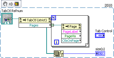

Wir sind jetzt einen Informationsschritt weiter, dahingehend, dass die Programmoberfläche schön grafisch auf dem Frontpanel dargestellt werden soll. Also nicht über LabView-Runtime Menü oder ähnliches.
Im alten Programm hatten wir das Menü über Registerkarten strukturiert. Gibt es da eine Möglichkeit, programmatisch die Anzahl der Reiter anzugeben, über Eigenschaftsknoten oder so? Haben heute auf unsrer Suche nichts dazu gefunden.
Geht das, dass man überhaupt Registerkarten während der Laufzeit erst erstellt, und Registerkarten auch verschachtelt?
Eine weitere Möglichkeit, die man vielleicht auch noch schön gestalten kann, wäre eine Baumstruktur. Allerdings sind wir da mit den vorhandenen Beispielprogrammen überhaupt nicht zurecht gekommen, weil die nur aus Sub-VI mit Sub-VI mit Sub-VI... bestehen. Hat da jemand einen Tipp, wie man diese Baumstruktur einlesen kann?

Registerkarten lassen sich, glaube ich, nicht zur laufzeit erstellen. Du hast aber die Möglichkeit, alle vorhandenen Registerkarten auszulesen und zu "manipulieren".
Allerdings würde ich das mit dem Tree Control machen. Man muss sich am Anfang vielleicht etwas reinfuchsen, aber wenn es klick macht... echt nett. Schaut mal das Beispiel "Tree Enhancements.vi" im ExampleFinder an. Reduziert es mal aufs wesentliche, wie Tree löschen, neuen Eintrag(Parent Tag) und neuen Subeintrag zum passende Parent Tag. Die zusätzlichen Spalten die sich im Tree control befinden, können z.B. als versteckte INFOS dienen.
Wenn du mit Runtime Menüs arbeiten willst, dann mich noch drauf hinweisen, das jedes Anzeige oder Bedienelement auch ein eigenes Menü haben kann. Auch zur Laufzeit änderbar!!!
