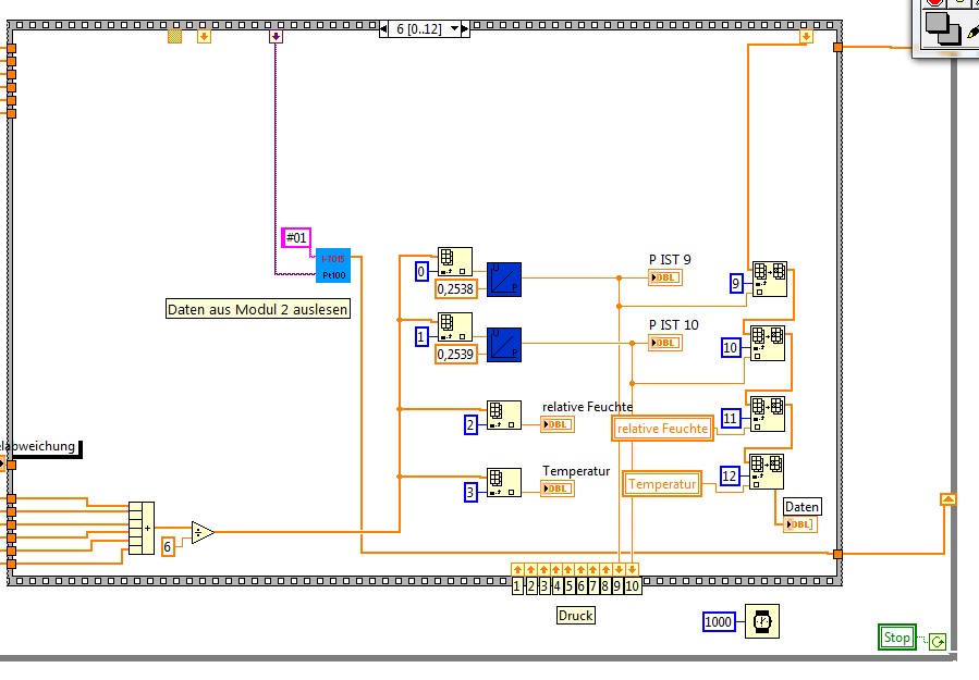

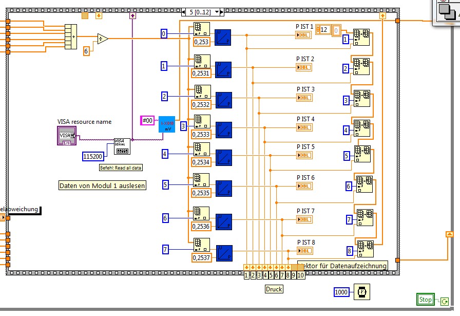

die unten angehängte LV ist ein Teil meines Programmes und dient wie der Name schon sagt zur Datenerfassung.
Das Programm läuft soweit ohne Fehler, dass Problem ist nur, dass er keine Daten in die *.txt Datei speichert, sondern nur einen Zeitstempel. Im Anhang befinden sich auch zwei Bilder vom der Haupt-LV, wie die Daten entstehen.
Kann mir jemand sagen was ich falsch gemacht habe und was ich machen muss um es richtig zu machen?
Vorab schon mal vielen Dank.
Chris

In LabVIEW fangen Array-Indices bei 0 an, nicht bei 1.
Selbst wenn deine Array-Konstante aus Screenshot 1 wirklich 12 Elemente enthalten sollte, so kannst du nicht, wie in Screenshot gemacht, das Element mit Index 12 ersetzen, da es das nicht gibt.
Und damit sind wir warhrscheinlich schon ganz nah an deinem Fehler. Wie viele Element enthält diese Array-Konstante in Screenshot 1?
Du hast zwar zum Index 12 hochgescrollt, aber kein Element eingetragen (das sieht man an dem augegrauten Status). Gilt das auch für Elemente 0-11?
Verwende besser gleich die "Initialize Array" Funktion.

Hallo Jens,
danke für deine Hilfe! Es funktioniert erstmal soweit, dass er mir jetzt 12 Werte speichert. Bei allen Elementen von 0-11 war der Statur gegraut. Habe den jetzt durch eine Null ersetzt, weil nur ein Wert hineinfließt.
WEnn ich jetzt das "Initialize Array" benutze, ersetze ich da einfach die "Teil-Array-Ersetzen"?
Gruß, Chris
23.08.2011, 22:42
RE: Datenerfassung
"Teil-Array ersetzen" kannst du bei Verwendung von "Initialize" lassen. Hierdurch hast du schließlich ein Array, in dem du Elemente ersetzen kannst. In einem leeren Array ging das nicht.
Aber du solltest anfangen, bei Index 0 zu ersetzen, nicht bei Index 1 (das ist das 2. Element des Arrays!!!).
Und dann lösche die lokalen Variablen "Temperatur" und "Feuchte" in deinem 2. Screeenshot. Führe direkt den Draht weiter!
