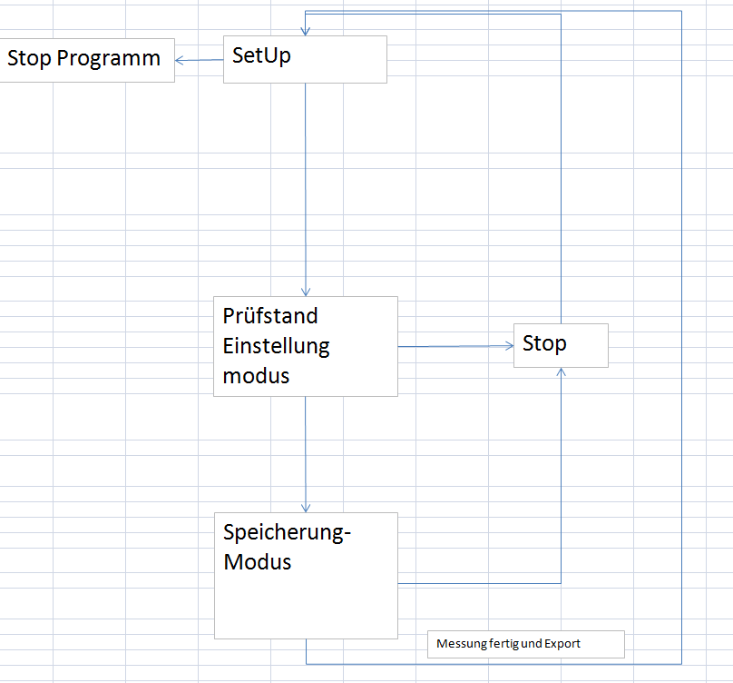

Hallo Leute,
Im Rahmen eine Projekt soll ich die Vibrationssignale über 15 Kanäle der NI 4772 Karte erfassen und Folgende Tasks programieren:
1- Signalerfassen und Graph zeigen: Zeit und FFt-Signale.
2- Durch Button Bestätigung Signale über 2 min erfassen.
3- Durch Button Bestätigung die 2 min erfassenden Daten speichern.
4. Nach Erfassung soll das Program nicht beenden und zurück zu Start.
5. Programm kann beim jede tasks abgebrochen werden.

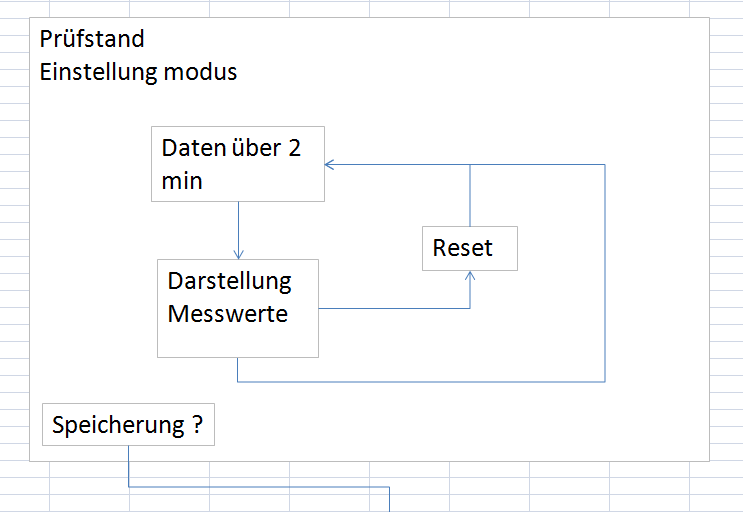

Für einen Einstieg versuche ich ein klein Programm zu schreiben:
Signal aus ein Kanal lesen und die notwendige Tasks zu programmieren (State Machine mit Event). Ich kann die Signale schon erfassen und darstellen aber beim Acquiring (in der innere Schleife) läuft die 2 min nicht und ich kann die Iteration nicht Folgen. Was könnte es das Problem sein?.
Ausserdem wenn ich von Start zu Acquiring wechsel warum halten die Graph im Start an?. Ziel ist dass Beim Wechsel von ein Task zu andere live view von Graph egal welche Task möglich.
Die VI und die Struktogramm meine Programm lade ich hoch.
Freue mich auf Ihre Vorschläge und Lösungswege.
Danke.
10.0 .vi  Testprog.vi (Größe: 139,37 KB / Downloads: 234)
10.0 .ctl  State.ctl (Größe: 7,48 KB / Downloads: 203)

Zitat:aber beim Acquiring (in der innere Schleife) läuft die 2 min nicht und ich kann die Iteration nicht Folgen.
Weil du es so programmiert hast! Verfolge doch mal deinen Programmablauf per Highlight-Debugging!
Abgesehen davon: Was soll die innere Schleife denn bewirken? Momentan bekommst du (aufgrund DATAFLOW) sowieso keine neuen Messwerte in der Schleife angezeigt/ermittelt!
Zitat:Ausserdem wenn ich von Start zu Acquiring wechsel warum halten die Graph im Start an?
Ja, da du in beiden States jeweils andere Graphen verwendest.
THINK DATAFLOW!
- Deine Statemachine ist etwas unsauber programmiert: Einerseits hast du schöne States, andererseits versteckst du sie in einer Eventstruktur. Normalerweise trennt man das und erstellt eine "event driven queued state machine"!
- Vermeide lokale Variablen, wenn du auch einen Draht verwenden könntest!
- Wozu der State "Stop App", wenn dieser State nie erreicht wird? (THINK DATAFLOW)

Zitat: Verfolge doch mal deinen Programmablauf per Highlight-Debugging!
Mit Highlight Funktion zeigt die iteration der innerer Schleife im FP. Im Acquiring State habe ich kleine Änderung gemacht. Die Innere Iteration bleibt bei 732.(gesamte Sample werte für die Zwei Minute Erfassung)

noch zur Erklärung die Idee bei der 2 Schleife ist es dass nach Knopf drücken die Daten 2 min lang erfassen werden. danach soll die Schleife verlassen werden.
