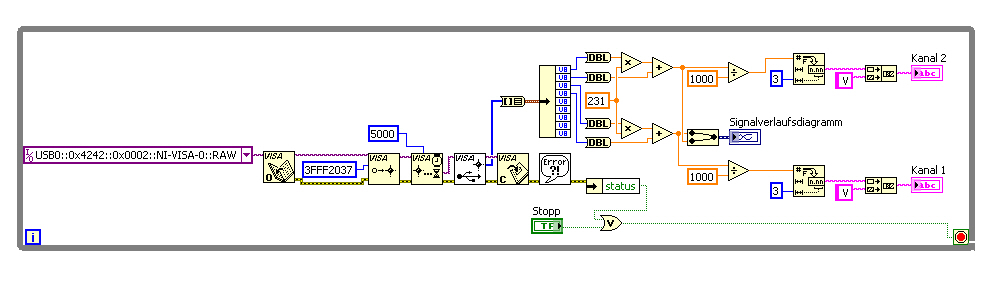

schon den Driver Wizard von National Instruments ausprobiert? Start -> Programme -> National Instruments -> Visa -> Driver Wizard
Nach dem korrekten Ausführen des Driver Wizard, muss das Gerät im Geräte Mangager unter NI-VISA USB Devices gelistet sein, ebenso im MAX. Dann hast Du direkten Zugriff darauf, welchen Befehl Du dann senden musst um an die Daten zu gelangen ist dann nur die Frage. Versuch, wenn Du dich für diesen Weg entscheidest, die Befehle aus der Hilfe. Die haben bei mir jedenfalls funktioniert. Evtl. hilft dir auch das Bild, das gehört aber zu einem AVR der über USB angeschlossen wird und als Messgerät dient. Den habe ich so eingebunden wie ich es geschrieben habe und es funktioniert.

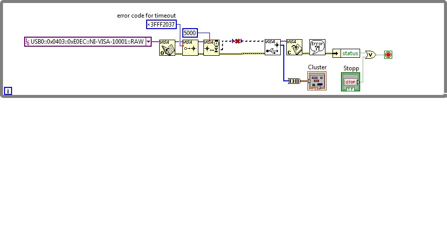

Dann habe ich versucht, deine VI nachzubauen. Wenn ich das richtig verstanden habe, ist der Ablauf folgender:
USB-Verbindung öffnen -> Ereigniss "Verbindungsabbruch" definieren -> 5 s auf den Abbruch warten -> Falls kein Abbruch war, übergibt "VISA: USB-Interruptdaten abfragen" die Ausgelesenen Daten als Array -> in Cluster umwandeln -> Daten auswerten
Wenn ich das versuche nachzubauen, dann kriegt ich keine Verbindung zwischen dem Warten aufs Ereigniss und der Datenabfrage. Es erscheint "Verbindung: Klassenkonflikt" (VI siehe erster anhang)

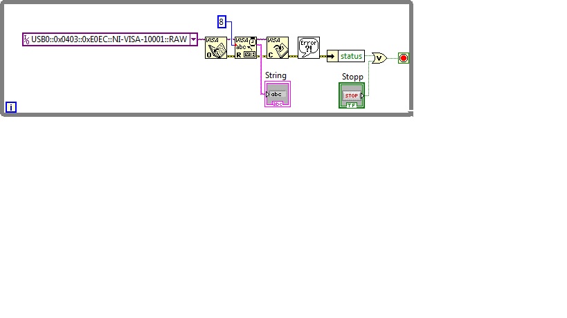

Dann habe ich versucht, selber das ganze mit der Hilfe zu machen.(zweiter Anhang) Ich erhalte auch eine Ausgabe, auch wenn die nur aus zwei Leerzeichen besteht. Jetzt müsste ich irgendwelche Steuerbefehle an den Datenlogger schicken. Doch wie finde ich raus, welche das sind?

Im ersten Bild scheint noch etwas falsch zu sein (der rote Punkt) am "VISA:Ereignistyp aktivieren" in meinem Beispiel ist es einfach ein Wert "3FFF2037" (U32).

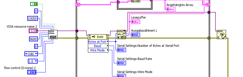

P.S. Screenshot ist das VI meines USB2RS485 Konverters (Gerät normal unter Windows installiert)

Was in dem oberen Bild falsch ist, weiß ich leider nicht. Ich habe eine numerische Konstante genommen und dabei den Typ sich an den Wert anpassen lassen. Dabei ist dann das rausgekommen.

Ich habe mir dein VI angeschaut. Wenn ich bei mir den Seriellen Knoten nehme, dann meckert er mit der angezeigten USB Adresse. Beim stöbern im Internet hab ich gesehen, dass wenn mein Port mit "raw" endet, ich dann auf ganz niedrigem level das anspechen muss. Stimmt das so? Und gibt es vielleicht eine gute Idee, was ich weiter machen kann? Wie kann bei dir der Treiber in LabView funktionieren, wenn der Assistent den bei mir großteils ablehnt? Ich meine, du bist wesentlich besser, aber der Assistent ist doch der gleiche. Smile Oder hast du was am Treiber geändert? Ich dachte mir, dass der ja so bei vielen Leuten funktioniert, da ist ändern wohl keine gute Idee.

(25.05.2011 15:50 )Takuro schrieb:  Was in dem oberen Bild falsch ist, weiß ich leider nicht. Ich habe eine numerische Konstante genommen und dabei den Typ sich an den Wert anpassen lassen. Dabei ist dann das rausgekommen.
Nimm hier mal nur eine numerische Konstante und probiere es aus vielleicht ist hier schon die Lösung.

(25.05.2011 15:50 )Takuro schrieb:  Ich habe mir dein VI angeschaut. Wenn ich bei mir den Seriellen Knoten nehme, dann meckert er mit der angezeigten USB Adresse. Beim stöbern im Internet hab ich gesehen, dass wenn mein Port mit "raw" endet, ich dann auf ganz niedrigem level das anspechen muss. Stimmt das so? Und gibt es vielleicht eine gute Idee, was ich weiter machen kann? Wie kann bei dir der Treiber in LabView funktionieren, wenn der Assistent den bei mir großteils ablehnt? Ich meine, du bist wesentlich besser, aber der Assistent ist doch der gleiche. Smile Oder hast du was am Treiber geändert? Ich dachte mir, dass der ja so bei vielen Leuten funktioniert, da ist ändern wohl keine gute Idee.
Ok, also am Treiber habe ich nichts geändert. Ich habe das Gerät normal eingebunden über Windows mit dem dazu gelieferten Treiber (s.B. Nr.1), das Gerät erscheint als USB Serial Port (Com21). Danach habe ich das Gerät einfach in LabView eingebunden. Als "VISA-Ressourcenname" gibst Du nicht USB0::0x4242::0x0002::NI-VISA-0::RAW ein, Du erstellst dafür einfach ein Bedienelement. Das hat den Vorteil, dass LabView automatisch nach Geräten sucht und dir zur Verfügung stellt und dann wählst Du das Gerät aus - natürlich vergewissern das Du im Gerätemanager das Richtige kennst.
Ich benutze den FT232BL, zur Kommunikation für RS485 ich brauche also nur mir das Gerät in LabView zu öffnen und Daten "drauf" zuschreiben und diese werden dann auch von dem Gerät / Schnittstelle gesendet, umgekehrt (lesen) geht genauso.
Du müsstest jetzt erstmal den schon bereits erwähnten roten Punkt wegbekommen und eine normale numerische Konstante (U32) nehmen und diese Möglichkeit überprüfen.
Wenn das nicht klappt, entferne das Gerät aus dem Geräte Manager und installiere es neu über Windows. Greife darauf zu wie im zweiten Bild, und erstelle an "VISA-Ressourcenname" ein Bedienelement und wähle das Gerät aus (s.B. drei). Dann versuch einfach von dem Gerät zu lesen (wie im Bild zwei).
