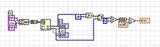

ich verwende LabVIEW für einen Teil meiner Diplomarbeit
und hänge als Anfänger an einem Konvertierungsproblem.
Ich erhalte über Visa (Seriell) Daten in Hex code.
Dabei handelt es sich um vier Bytes.
Das dritte und vierte ist CRC und PEC und wird nicht benötigt.
Das erste und zweite ist ein 12 Bit ADC Spannungswert wobei bei
Byte zwei demnach die Bits 0 bis 3 nicht belegt sind.
Die Daten kommen LSB first an, also Byte zwei vor eins.
Ausgegeben sollen sie als Fließkommazahl werden. ( x5 (Vmax) / 4095)
Inzwischen hab ich rausgefunden, dass ich den Lesebuffer mit
einem String nach Byte Array verbinden muß.
Was muß ich tun, um die Essenz der Daten ( nur die 12 Bit ) zu erhalten??
Wäre klasse wenn mir jemand helfen könnte...
mfg
Mirzel

Könnte z.B. so gehen:

Danke,
allerdings bin ich nicht so fit,
das ich alles erkenne (weil auch recht klein).
könntest du das Bild bitte etwas größer posten?
Vielen Dank...
mfg
Mirzel

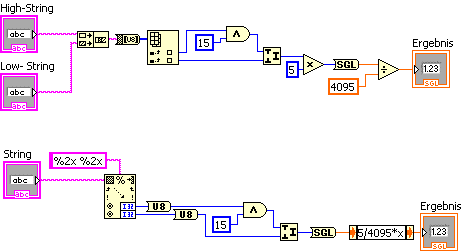

09.06.2009, 20:26
Datenkonvertierung 12 Bit ADC
Vielleicht so....? Unsure
Sonstige .vi  Wandlung.vi (Größe: 10,93 KB / Downloads: 281)

09.06.2009, 20:30
schrotti Offline
Beiträge: 842
Registriert seit: Feb 2008
2009 - 2011
70180
Oder du machst es mit einer Typumwandlung.
Lv82_img
Sonstige .vi  String2Cluster.vi (Größe: 9,28 KB / Downloads: 292)
Gruß Julius

09.06.2009, 20:56
ImExPorty Offline
Beiträge: 572
Registriert seit: Jan 2008
65934
damit jhoormann- Variante nicht untergeht, mit Varation:
Lv82_img
Sonstige .vi  ByteSchupser.vi (Größe: 13,26 KB / Downloads: 272)
10.06.2009, 09:59
Mirzel Offline
Beiträge: 3
Registriert seit: Jun 2009
8.2
91220
WOW,
danke für die Hilfe,
werds gleich mal einfügen.
Kanns aber erst nächste Woche ausprobieren.
Schönen Feiertag morgen
mfg
Mirzel
