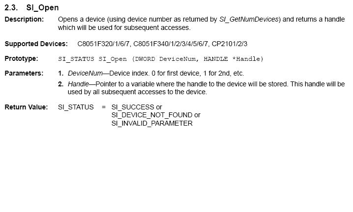

Ich habe gerade dasselbe Problem, dass ich eine externe Funktion aufrufen will und dieser einen Parameter vom Typ HANDLE übergeben muss. Ein Bild mit der Beschreibung von der Funktion hab ich mal angehängt. Bei dem Gerät, das ich über die dll ansprechen will, handelt es sich um ein seriell-USB-Wandler von Silabs.
Weiß hier villeicht jemand Bescheid, wie ich so etwas mache? Geht das überhaupt? Oder mss ich dazu vielleicht noch etwas mehr vom Ersteller der dll erfahren?
Also ich hab sovile herausgefunden, dass ein HANDLE eine Referenz auf irgendetwas in Windows ist, unter der ich dann etwas ansrpechen kann. In diesem Fall muss ich dann den weiteren Funktionen der dll (z.B. lesen, schreiben, schließen usw.) dieses HANDLE übergeben. Aber wie gesagt, ich hab leider keine Ahnung wie ich das machen kann. Hab auch schon beim Aufruf der Funktion für die Parameter alle möglichen Datentypen ausprobiert. Manchmal stürzt LabVIEW dann auch ab.

Ein Handle ist ein U32 in LabVIEW (Numeric, Unsigned 32-bit Integer, Pass Pointer To Value in deinem Fall)
Und nicht vergessen Speicher zu deklarieren!

Gemäß dem ProtoTyp und der Beschreibung desselben ist "HANDLE *Handle" ein Ausgabeparameter. Du musst im DLL-Knoten als zweiten Parameter also einen "Zeiger auf Wert" vom Typ U32 angeben. An den DLL-Knoten schließt du dann eine U32-Variable an. Diese enthält dann den Handle, den du dann auf die anderen DLL-Funktionen wie Schreiben und Lesen geben musst.

Vielen Dank für die Antworten. Das Lesen hab ich zwar noch nicht hinbekommen, aber das mit dem HANDLE scheint zu funktionieren und LabVIEW stürzt auch nicht mehr ab.
