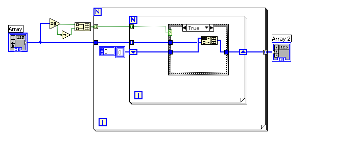

Hallo Fliecha,
ich kann dein VI leider nicht öffnen(hab nur 7.1), aber ich hab mal ein bissel drüber nachgedacht...
Ich würde das Array wie du schon gesagt hast auf =0 überprüfen und dann in einer Schleife alle Elemente auseinander sortieren.
Ich habs mal zusammen gebaut. Ich hoffe das ist das was du brauchst. Du musst am Ende nur noch das 2D Array aufteilen.
Gruß, Kai
EDIT: Hab grad gesehen, dass du eigentlich den Index suchst... Dazu musst du einfach nur den Schleifenindex der inneren Schleife mit dem Build Array verbinden.

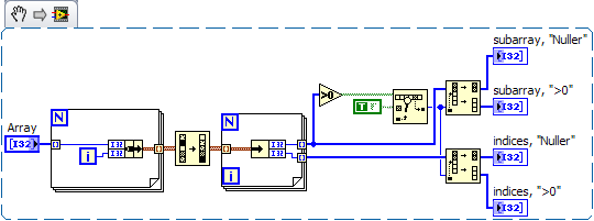

Hallo Fliecha,
da du ja auch noch die ursrünglichen Indices deiner sortierten Werte wissen willst, hier noch ein Vorschlag:
Ich bin beim Array splitten davon ausgegangen, dass du keine negativen Werte im Array hast...
P.S.: "52 Zahlen" <> "Zahlen 0-52"

Hallo Gerd,
sehr schöne Lösung!:dais:War mir bisher unbekannt, dass man Array of Cluster sortieren kann. Gut zu wissen! Wird immer nach dem ersten Cluster Element sortiert?
22.07.2010, 10:54
Beiträge: 17.533
Datenverarbeitung
Hallo kaiman,
es wird nach der Reihenfolge der Clusterelemente (Tabbing-Order) sortiert.
Also nach dem ersten Cluster-Element - wenn die gleich sind, dann nach dem nächsten...

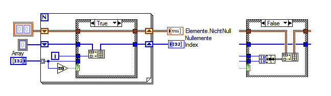

Die Aufgabe läßt sich leicht in einer einzigen For-Schleife erledigen:

Hi Lucki,
Danke schonmal für deinen Vorschlag. Da hab ich etz aber doch noch ne Frage dazu: Mein Array geht in die Forschleife und wird unterteilt nach Elementen gleich null bzw. ungleich null. Was sind aber denn die beiden Anschlüsse an die Schieberegister? Bin mir da sehr unklar, wie dieses VI gemeint ist?! Im Endeffekt hast du da ja Eingaben angeschlossen oder nicht?
Wäre ein feiner Zug, wennst mich da nochmal aufklären könntest.
Sonnige Grüße aus dem Frankenland
Rob
22.07.2010, 14:49
Datenverarbeitung
Zitat:Sonnige Grüße aus dem Frankenland
Also in Dresden fängt es jetzt nach 38° Hitze gerade an zu regnen.
Die linksseitigen Anschlüsse an den Schieberegister sind doch einfach Konstanten, bei denen es sich um leere Arrays handelt. Dies dient nur der Initialisierung.
Ansonsten werden alle Array-Elemente in der Schleife abgegearbeitet. Wenn das Element null ist, wird der Index dieses Elementes als Arrayelement dem Schieberegister 1 hinzugefügt. Ist es ein Element ungleich Null, dann wird ein Cluster gebildet, betehend aus Index und Wert, und dieser Cluster wird als Array-Element dem Schieberegister 2 hinzugefügt.
Ich bin davon ausgegangen, daß bei den Nullelementen der Index allein genügt, der Wert ist ja bekannt. Es ist also in dem Fall keine Clusterbildung mit den Elementen "Index" und "Wert" erforderlich - aber möglich wäre das natürlich.
