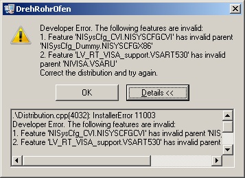

Developer Error: InstallerError 11003
noch immer mein letztes AB Problem "Developer Error: InstallerError 11003". Hat irgendjemendeine Idee was man(n) da tun könnte? Jetzt habe ich (sinnloserweise) CVI bei den Insallern dazugenommen. Das ganze unter lv12_img unddas LVPROJ File händisch noch einmal gebaut.
Ich danke Euch
Gottfried
PS.: ohne "additional Installers" kann man installieren - aber findet klarerweise die fehlenenden Module-VIs nicht. Das Programm verwendet Vision und Digital IO, also habe ich als Additional Installers:
* NI-Vision Runtime Engine 2013SP1
* NI-DAQmx Application Development Support 9.7.5
* NI-IMAQdx 4.3.0

RE: Developer Error: InstallerError 11003
Update: ich habe ein lv12_img Testprogramm geschrieben, dass nur Vison Bilder aufnimmt und Digital IO. Das lässt sich auf einer anderen Entwicklungsmaschine Zusammenbauen und auf einem nativen, virtuellen XP-Rechner installieren und starten! Klar findet bkeine GigE Kamera und ein simuliertes DigIO-Device von NI kann man auch nicht erstellen.
So jetzt habe ich einen Hoffnungsschimmer....
OK .... GerdW hat zutiefst recht. Das parallel halten von diversen LV Versionen ist _viel_ aufwändiger als die Kunden einfach mit einem neuen Installer mitzuziehen.
Faktum: ich habe zuerst Alles was nach NI riecht deinstalliert und dann nur die letzte Version installiert und das Ding pfeifft und ist schnell ... so schnell wie ich es beieinem AB noch nie gesehen habe. Und die ganzen irren Fehlermeldungen (sollte für immer?) weg.
Ein Freibier für GerdW und einen Bussumhang für mich.
