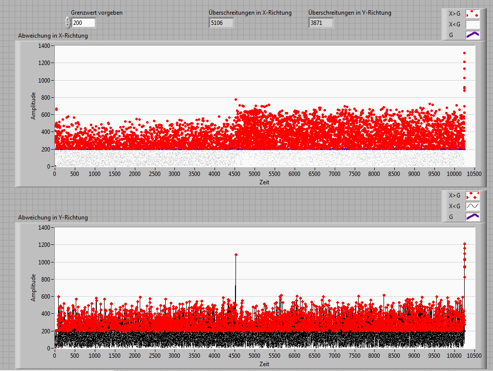

es kann ja sein, ich mich etwas blöd anstelle.
Aber irgendwie machen meine XY-Graphen nicht das was ich will.
Kurz zur Beschreibung:
Ich habe zwei gleiche XY-Graphen mit je drei Plots.
Der eine Plot zeigt alle meine Werte an (kleine Punkte, Farbe Grau).
Der zweite Plot zeigt eienen einstellbaren Grenzwert an (Linie, Farbe Lila).
Der dritte Plot zeigt nur die Werte oberhalb des Grenzwertes an (große Punkte, Farbe Rot)
Nun mein Problem:
Wenn ich meine Graphen wie oben beschrieben mittels Plot-Legende einstelle,
das Ganze abspeichere und zu einem späteren Zeitpunkt wieder öffne, haben die Graphen ihre Einstellung "vergessen".
Deshalb habe ich die einzelnen Plots per Eigenschaftsknoten definiert,
aber mit welcher Einstellung im Eigenschaftsknoten kann ich definieren dass ich ein Punktdiagramm und keine Linien mit dargestellt werden?
Bsp.:
Gruß Marco

Hallo Marco,
das sollte mittels "Plot Interpolation"=0 funktionieren...

Super, danke genau das war´s.
