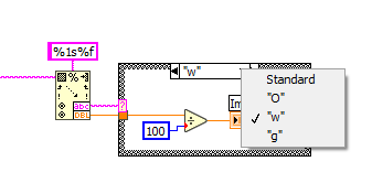

hier mal ein "Friedensangebot":
Zitat:- die komplette Auswertung des empfangenen Strings bitte unbedingt aufräumen und vereinfachen! Was man mit dupliziertem Code erledigt, kann man auch mit einer Schleife erledigen!!!
Zu diesem Thema mal ein Bild:
Es zeigt, wie 3 deiner Auswertungen zu einem ScanFromString und einer Case-Struktur kombiniert wurden.
Die Fleißarbeit, die ganzen anderen Auswertung hinzuzufügen, bleibt dir überlassen!

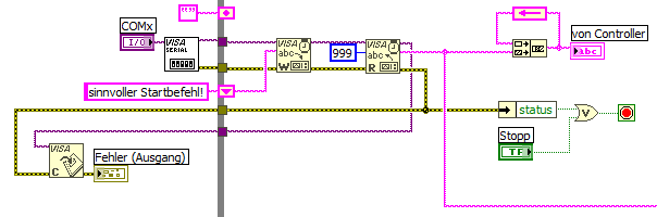

Die RS232-Abfrage sollte eher so aussehen:
Das VISAClose sollte natürlich rechts nach der Schleife liegen…

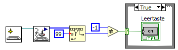

Und das hier:
sollte eigentlich von einer Eventstruktur erledigt werden! (Und wenn du die Case-Struktur in diesem Bild entfernst, brauchst du nicht einmal eine lokale Variable von "Leertaste" im FALSE-Case. Sowas nennt man Rube-Goldberg!)
