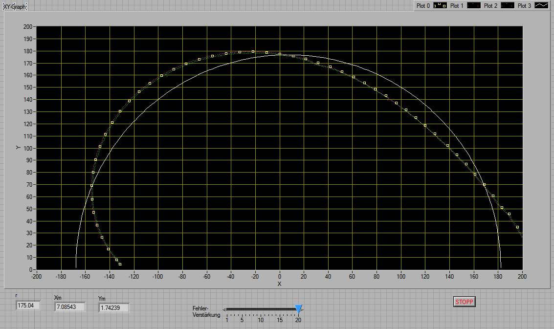

Jens hat recht, die Aufgabenstellung ist überhaupt nicht klar definiert. Die Kurven sind aber fast exakte Halbkreise mit gegenüber dem Koordinatennullunkt versetzten ursprung. Von daher würde ich raten, daß weniger die Differenzen der Koordinatenpunkt ineressieren - die sind sowieso nicht direkt vergleichbar - , sondern die unterschiedlichen "Radien"
Habe mal etwas gemacht: von allen Kurvenpunkten aller drei Kurven zusammengenommen den mittleren idealen Kreis berechnet und in das Diag mit eingezeichnet. Von da aus ist es ein Klacks, ausgehend von jedem Kurvenpunkt aller drei Kurven die Redausabweichung jedes Punktes gegenüber dem idealen mittleren Kreis zu berechen und vergrößert darzustellen. Entweder als Halbkreis mit stark vergrößerten Differenzradien, oder einfach als Digramm Radius=f(Winkel)

Und hier mein eigener Vorschlag umgesetzt: Die Radiusabweichunge um den Faktor 10 vergrößert dargestellt:

Im Prinzip will ich Radien (Kurve 1 und Kurve 2) mit einem Musterradius (Original) vergleichen. Im Optimalfall liegt Kurve 1 und Kurve 2 direkt auf dem Musterradius. Allerdings gibt es teilweise kleine Abweichungen, die mich interessieren (wohl am besten senkrecht zur Tangente durch den entsprechenden Punkt). Hier ein übertrieben gezeichnetes Bsp.:
Diese Abweichungen wären in einem Array nicht schlecht (wenn sich die Radien überlagern, soll halt der Abstand 0 angezeigt werden).
