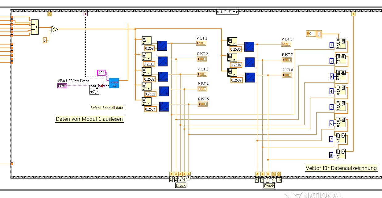

Hallo Alle zusammen,
die Frage hier ist schonmal aufgekommen und daher hab ich gedacht ich schreib Sie gleich mal in den passenden Thema rein. Ich will eine Datenerfassung über USB bewerkstelligen.
Meine Messstation besitzt nur ein paar Analoge-Eingangs-Module, die jetzt mittels eines Wandlers (von rs-485 zu USB) am Lappi ausgelesen werden sollen. Der Treiber des Wandlers ist bekannt und installiert.
Ich habe mal ein Ausschnitt vom Blockdiagramm angehängt, der zeigt wie ich die Daten mit VISA SERIAL ausgelesen hab.
Wie muss ich jetzt VISA USB einbinden damit die Daten jetzt ausgelesen werden können?
Wenn ich VISA SERIAL durch VISA USB ersetze (Ausschnitt1), dann wird die Verbindung unterbrochen.
Ich bin noch nicht ganz so vertraut mit LabView, daher bitte ich um Nachsicht, wenn das Problem vllt. gar kein Problem darstellt.
Vorab schon einmal vielen Dank für die Antworten.
Mit den besten Grüßen
Brushfire
04.08.2011, 21:06
RE: Digitale Datenerfassung über USB
Wieso VISA-USB? Wenn du einen RS-485 zu USB Wandler hast, dann sollte sich im Betriebssystem eine virtuelle COM-Schnittstelle installieren. Die wählst du aus und gut ist.
04.08.2011, 22:34
Brushfire Offline
Beiträge: 15
Registriert seit: Aug 2011
8.6 und 10
Oki doki,
dann werde ich das Programm so lassen und morgen gleich mal ausprobieren.
