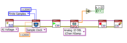

Ja da hast du Recht, werde mir auch wahrscheinlich ne andere DAQ- card bestellen.
Die Beispiele haben mir leider nicht wirklich weitergeholfen , wie wie schaff ich das LabVIEW zusagen , dass es die >0 Abfrage bei den reinkommenden Daten nicht staendig, sondern im Takt von zb. 112kHz machen soll?

Zitat:wie wie schaff ich das LabVIEW zusagen , dass es die >0 Abfrage bei den reinkommenden Daten nicht staendig, sondern im Takt von zb. 112kHz machen soll?
Indem man eine Samplerate von 112kHz vorgibt?

danke, aber wie setze ich das softwaremaessig um ? ist ja nicht so dass ich jetzt einfach einen sampleblock and das >0 zeichen setzen kann.

Wieso, geht doch?
Nur ein Denkanstoß:
