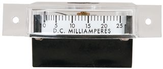

kann man das Drehspulinstrument oder das Thermometer so anpassen, dass sie horizontal liegen?
z.B. wie auf dem Bild

Nicht, dass ich wüsste. Für was brauchst Du es denn genau so?

Horizontals Thermometer:
Einfach einen horizontalen Schieber anpassen, z.B. Schieber kleiner machen und dann durchsichtig?!

aus Platzgründen würde mir das besser gefallen,
ich habe 8 Spulen mit je zwei Thermoelementen
bei dem Drehspulinstrument könnte ich das schön mit zwei Zeigern lösen.
Deswegen würde mir das Drehspulinstrument "plattgeklopft" am besten gefallen.
Ich habe gerade den Schieber Zeiger entdeckt, der würde das ja eigentlich erfüllen,
wie kann ich denn die Skala mit einem Farbverlauf füllen?

Auch beim horizontalen Schieber kannst du mehr als einen Schieber anlegen!
Einfach Rechtsklick -> Add Slider
Farbverlauf im Slider geht direkt IMHO nicht.
