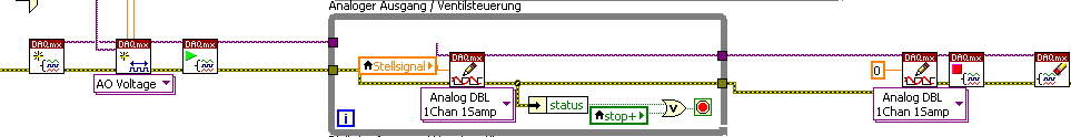

Hallo Herr Müller,
anbei sollte man ein DAQmx Analog-Kanal wie im beigefügten Bild einbinden. Die analogen Kanäle, so ist meine Erfahrung, benötigen fürs Auslesen und Schreiben mehr Zeit als digitale Eingänge und dürfen daher nicht "so einfach" eingefügt werden wie Sie das tun. Auch interessant wäre für Sie die Schleifendauer in der Regelung V1.1.
Gruß snuz
