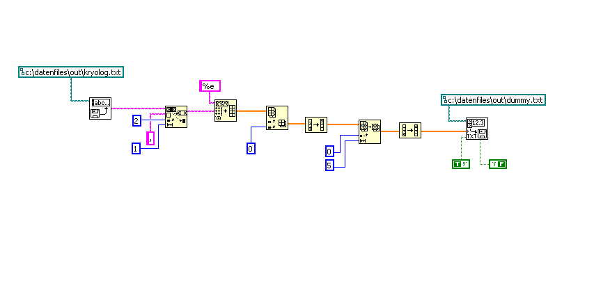

ich habe jetzt wenigstens eine Teillösung meines Problems gefunden. test.vi (vgl. Bildschä) erzeugt mir aus kryolog.txt die Datei dummy.txt. Bei jedem Aufruf wird die erste Spalte mit den Spannungswerten extrahiert, das entstehende 1D-array umgekehrt und dessen erste fünf Werte kopiert. Dann erfolgt eine weitere Inversion bevor die Daten zeilenweise geschrieben werden. Soweit so gut. Allerdings könnt ihr sehen, dass nach der Dezimalstelle nur Nullen übertragen werden. Jat jemand eine Idee, woran das nun wieder liegen könnte? Bin für jeden Rat wirklich dankbar!!!

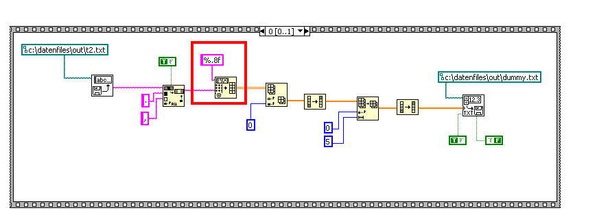

So, ich hab das vi noch ein wenig umgewandelt und lese jetzt die Daten mittels "Read Characters From File" aus kryolog.txt aus. Dort sind Vorkomma- und Nachkommastellen noch durch einen Punkt getrennt. Genau das ist offensichtlich das Problem. Anschließend will ich also die Punkte durch ein Komma ersetzen mittels "Replace Substring". Das funktioniert aber nur für den Wert in Zeile1 und Spalte1 (vgl. angehängtes file). Und dieser Wert wird dann auch mit den Nachkommastellen übertragen. Warum aber die anderen Werte nicht? Hat denn keiner eine Idee?

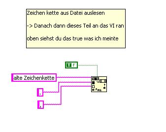

Dringend Hilfe gesucht!
bei dem ersetzen musst du noch ein true ranbasteln, damit der in der gesamten string das zeichen ändert.

' schrieb:Hallo Bretti,
wo genau soll ich den den "true"-Wert setzen?
Danke vielmals
M.
siehe dieses bild, hoffe es is verständlich was i meine
18.08.2006, 12:20
marvin71 Offline
Beiträge: 32
Registriert seit: Jun 2006
6.1
' schrieb:siehe dieses bild, hoffe es is verständlich was i meine
[attachment=28931:attachment]
Ahhh, ich glaube ich verstehe. Ich habe es die ganze Zeit mit "Replace Substring" versucht, da ist keine True-Konstante vorgesehen. Du nimmst jedoch "Search and Replace String". Moment, ich versuche es mal.....

jetzt werden alle Werte ersetzt! Prima, danke für den Tipp. Zwei Fragen noch:
1. Meine Daten in kryolog.txt sind in der Form x.xxxxxE+yy gespeichert. Zur Zeit sind das immer Werte der Art x.xxxxE+00, was ja genau x.xxxx selbst ist. Diese Art der Umwandlung funktioniert nur in diesem Fall und nicht, wenn ich einen Wert von zB. 4.387E-2, also 0.0437 vorgebe. Gibt es eine Möglichkeit, das vi auch auf solche Fälle auszubauen?
2. In dummy.txt erscheinen die Werte mit einer Genauigkeit von 3 Nachkommastellen. kryolog.txt liefert allerdings 8 Nachkommastellen und ich brauche die Genauigkeit. Wie kann ich die 8 Stellen mitnehmen?
Vielen, vielen Dank erstmal!!!

Wenn ich den string wie markiert formatiere, sollten die Werte doch mit 8 Stellen nach dem Komma weitergegeben werden. Oder irre ich mich da? Nach wie vor beträgt die Genauigkeit 3 Nachkommastellen, da kann ich einen Syntax eingeben wie ich will...Sad
Das Problem mit der Funktionalität des vi´s für beliebige yy im Ausdruck x.xxxxE-yy oder x.xxxxE+yy habe ich noch immer nicht lösen können. Funktionieren tut das vi nur für Werte der Form x.xxxxE+00. Die scientific notation der Werte wird nicht erkannt.
Kann mir bitte irgendjemand weiterhelfen?

' schrieb:Wenn ich den string wie markiert formatiere, sollten die Werte doch mit 8 Stellen nach dem Komma weitergegeben werden. Oder irre ich mich da? Nach wie vor beträgt die Genauigkeit 3 Nachkommastellen, da kann ich einen Syntax eingeben wie ich will...Sad
Viele Grüße
M.
<div align="left">
In Deinem Beispiel bewirkt die Formatanweisung %.8f nur, dass bei der Umwandlung des einkommenden String (lilafarbener Draht) in die interne DBL-Darstellung (orangefarbene Drähte) auf das entsprechende Format geachtet wird (allerdings ist die Funktion 'Tabellenstring nach Array' ziemlich tolerant und scheint beliebige Fließkommaformate zu akzeptieren).
Was Du zusätzlich brauchst, ist eine Formatangabe für die Umwandlung von DBL in String, die in dem VI 'Array als Tabellenstring in Datei speichern' verborgen ist. Häng einfach an den VI-Aufruf (die subVI ganz rechts in Deinem Bild) an den dafür vorgesehenen Input auch eine korrekte Formatanweisung an, z.B. %.8e für Exponentialdarstellung oder %.8g für engineering-Format (d.h. Exponenten werden als vielfache von 3 geschrieben). Statt 8 kannst Du natürlich auch weniger signifikante Stellen anzeigen, mehr als 8 macht keinen Sinn, da die interne Genauigkeit der DBL Darstellung sowieso nur ca. 8 ist.
Die Formatierungsbefehle in LV (die übrigens aus C entlehnt sind) sind ziemlich umfangreich und mächtig, in den Manuals findest Du das auch alles dokumentiert.
