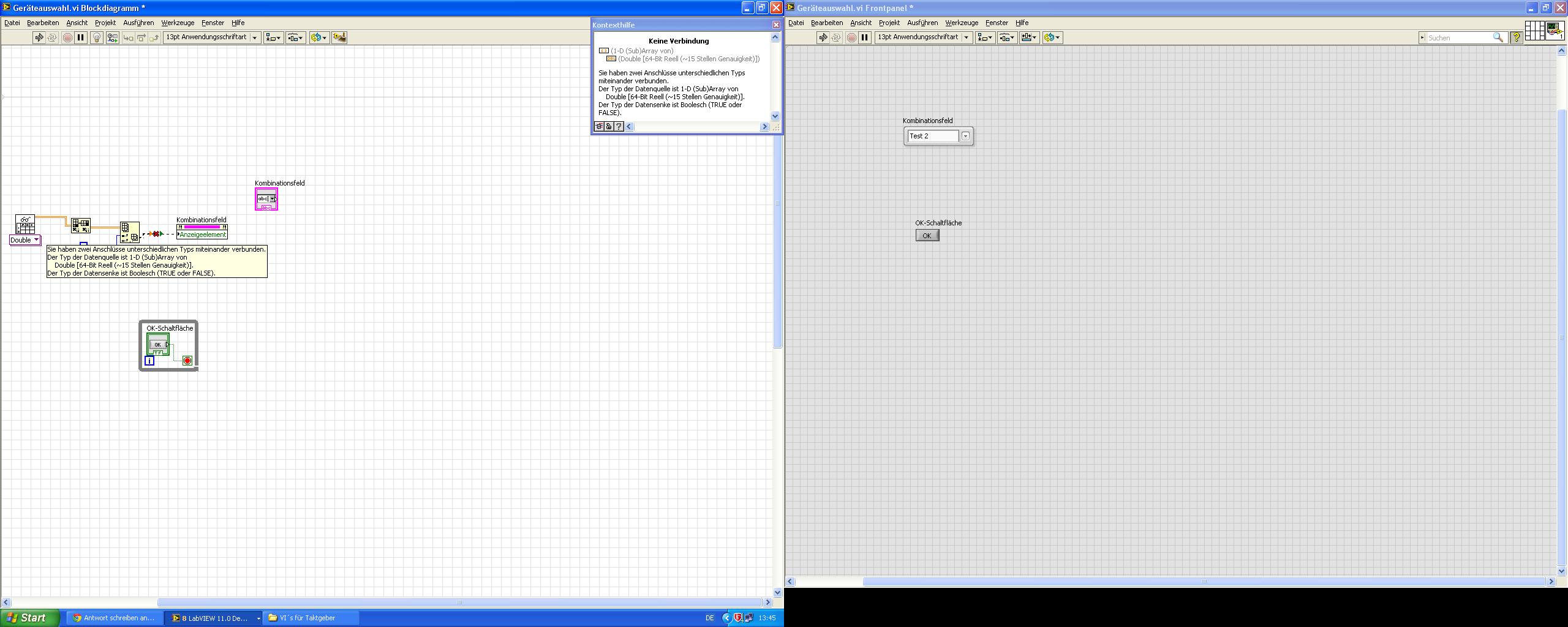

Ich habe gerade das Problem das es selbst nach Indizieren nicht funktioniert. Wenn ich vom Indizieren in den Knoten will zeigt er mir einen Verbindungsfehler an. Habe ich da evtl. bei der Konfig. vom Knoten etwas falsch gemacht? Ich hänge mal nen Screenshot dran
16.04.2012, 13:03 (Dieser Beitrag wurde zuletzt bearbeitet: 16.04.2012 13:04 von GerdW.)
Beiträge: 17.538
RE: Dropdownmenü mit Daten aus Datenbank
Hallo Schraqnzy,
nun ja, die gewählte Property verlangt ja auch ein boolean.
Wenn du dagegen die richtige Property wählst, könntest du auch dein Array of Strings anschließen...

Ach verdammt da hab ich einfach nicht mehr drauf geachtet. Konzentration gegen null Big Grin. Danke schön
