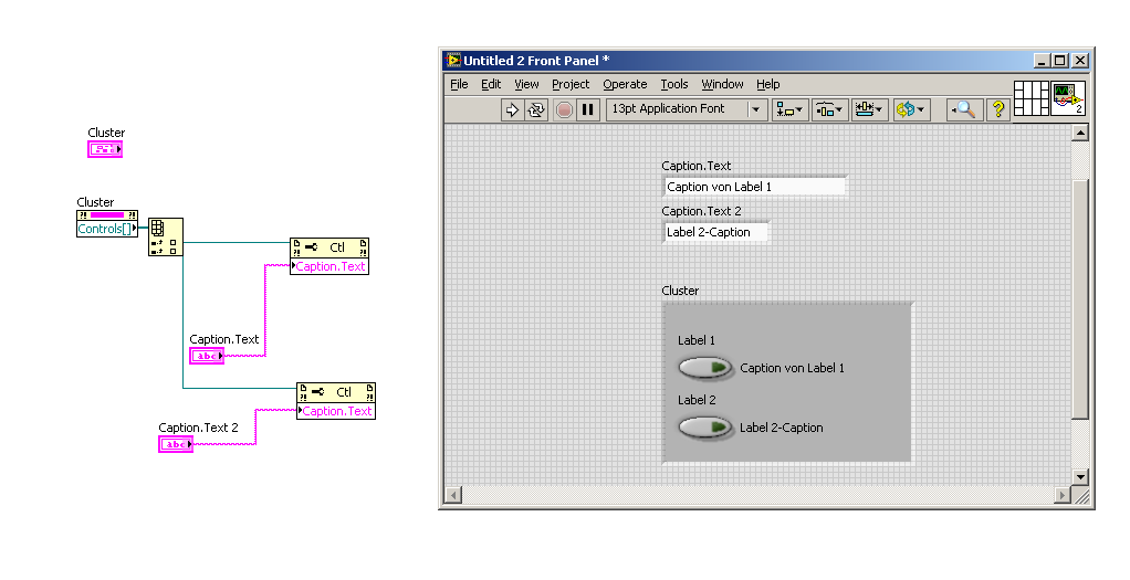

1. Cluster:
Ich möchte die Beschriftung der einzelnen Bedienelemente über einen Eigenschaftsknoten verändern.
Leider komme ich bisher nicht auf die Schliche wie ich das anstellen kann!
Habe dazu noch einen Screenshot von meinem Cluster angehängt.

1.
Du musst die Referenzen der Controls [] im Cluster holen, und damit deren Caption ändern

Zu 1
Becchriftungen lassen sich nicht ändern. Ist aber kein Nachteil, denn mit den Untertiteln geht es. Was man natürlich machen kann: Die Werte des Clusters in einen anderen Cluster einlesen, dessen Elemente die gewünschen Namen haben

nochmal zu 1:
Leider versteh ich hier im Moment nicht wirklich wie ich das anpacken soll bzw. wie das ganze funktioniert.....
Vielleicht hat jemand ja ein Beispiel, werde trotzdem selber auch mal nochmal schauen.
Hier wird mir der Lösungsweg noch nicht ganz klar.....

Bezügklich Punkt 2 gebührt der Dank gleichermassen Achim. Bei Punkt 1 hat er aber nicht Recht. Man kann den Eigenschaftsnoten "Beschriftung.Text" zwar auf Schreiben einstellen, bei der Ausführung kommt es aber dann zur Fehlermeldung.

(15.11.2011 10:54 )Achim schrieb:  Du musst die Referenzen der Controls [] im Cluster holen, und damit deren Caption ändern
(15.11.2011 11:22 )Lucki schrieb:  Bei Punkt 1 hat er aber nicht Recht
Doch!

Könntest Du das kleine Beispiel mal als VI posten? Labview wehrt sich nicht, wenn man den Code so erstellt, und es scheint alles in bester Ordnung zu sein. Zum Eklat kommt es erst, wenn man das VI dann auführen will - so meine bisherige Erfahrung.

11.0 .vi  caption.vi (Größe: 8,76 KB / Downloads: 304)
lv11_img
15.11.2011, 13:36 (Dieser Beitrag wurde zuletzt bearbeitet: 15.11.2011 13:36 von Lucki.)
RE: Eigenschaftsknoten für Signaldarstellung
Damit klärt sich alles auf, das Missverständniss beruht auf einem Übersetzungsproblem:
Beschriftung <=> Label
Untertitel <=> Caption
Es wird also auch bei Dir der Untertitel (Caption) und nicht die Beschriftung (Label) verändert.
