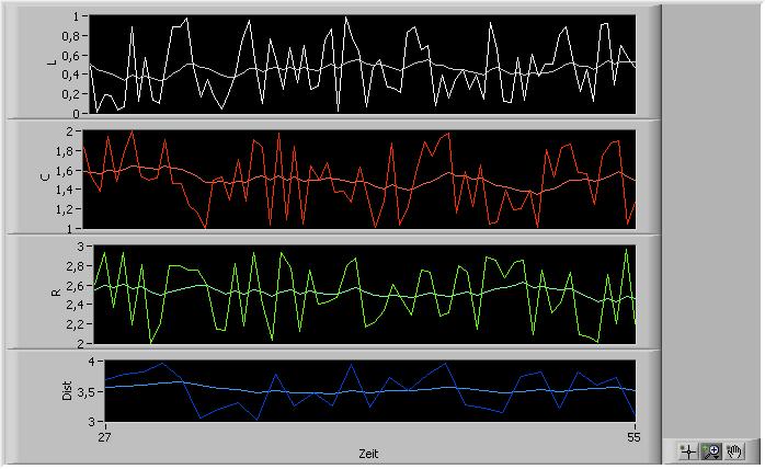

Ich weiß, der Thread ist alt, aber ich bin bestimmt nicht der einzige der immer noch damit kämpft...
Die Lösung hier nutzt einen Cluster aus Signaldiagrammen. Der Cluster ist auf "Vertikal anordnen" gesetzt, dadurch wird der schön skaliert, wenn man einen Graphen auf Unsichtbar setzt (die Höhe müsste im Beispiel noch gesetzt werden).
Das hat den Vorteil, dass man auch zwei Plots in einem der Stapelgraphen darstellen kann, zB Rohwert und gefilterten Wert für drei Eingänge mit verschiedener Skalierung.
Das gewählte Tool des unteren Graphen wird immer automatisch bei allen gesetzt, wenn bei egal welchem graphen die X-Skalierung geändert wird dann springen alle anderen hinterher.
Noch kurz ein Screenshot, wie das mit gefilterten und Rohwerten in den drei Graphen aussieht.
8.6 .vi  stack plot demo.vi (Größe: 30,44 KB / Downloads: 247)
