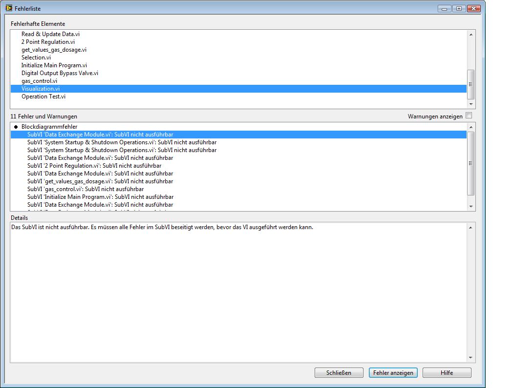

die 8.6 Version spuckt also folgende Warnings aus :
- LabVIEW änderte eine Konstante, die mit einer Case-Struktur verbunden war, in ein verborgenes Element, um die Kompatibilität mit LabVIEW 7.1 und älteren Versionen zu erhalten.
- Die Funktion für den Dateidialog gibt jetzt einen Fehler-Cluster aus. Für die Erhaltung der Kompatibilität wurde eine Aufschlüsselungsfunktion eingefügt.

Warnungen sind keine Fehler. Dein Programm müsste damit trotzdem laufen.
Klicke mal "links oben" auf den Pfeil (falls er grau und unterbrochen ist) und schau', was Dir dann für Fehler aufgelistet werden.

- Viele SubVIs sind nicht ausführbar !
15.04.2009, 13:32
Ein Programm, welches in 7.1 geschrieben ist, mit 8.6 öffnen !
Dann mach' mal das SubVI auf und starte dies mit dem Pfeil, dann siehst Du auch an was es liegt.
