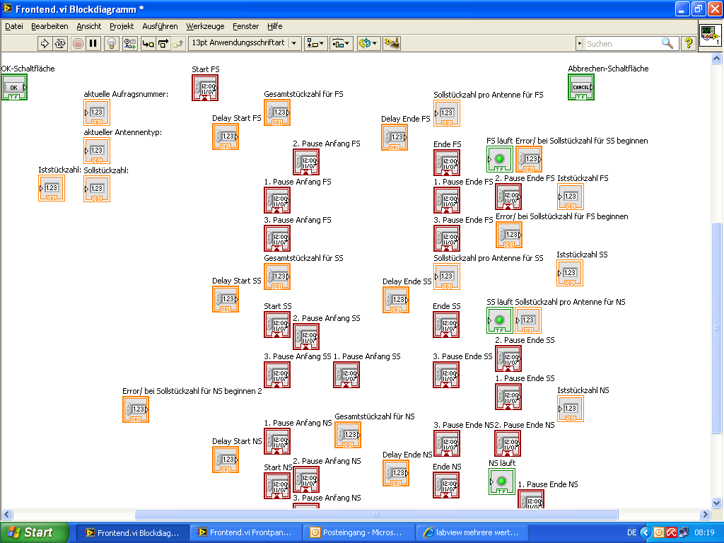

Hab mal wieder ne Frage,
wie speicher ich die Werte der unten angezeigten Eingabemasken am besten um sie später dann wieder auf einem anderen PC zu verwenden.
Kann ich das mit einer Exceltabelle machen?
Das Problem ist das die richtigen Datentypen wieder ausgelesen werden sollen.
Wie mach ich das am besten?

Du könntest dir überlegen Elemente welche zusammen gehören in einen sogenannten Cluster zu packen. Dadurch wird dein Blockdiagram gleich viel übersichtlicherSmile Falls du das Cluster Control verwendest kannst du sogar noch den Rahmen Transparent machen und der User bekommt gar nichts vom ganzen mitWink
Zur Speicherung bieten sich das *.ini-File oder das binäre File an, eine Excel Datei würde ich dir nicht empfehlen. Wobei ich persönlich das binäre File unkomplizierter finde (alles in einen Cluster und einfach an die write-Funktion anschliessen^^ Beim Auslesen den Variant einfach wieder mithilfe der Clusterkonstante zurückumwandeln)

Wie mach ich das mit dem Cluster, hab leider keine Ahnung

Falls du mir das VI auf LabVIEW 2009 oder tiefer zur Verfügung stellst kann ich dir ein Beispiel machen:-)

Hab extra die Classic-Controls verwendet, die Rahmen kann man noch unsichtbar machen
Hier das VI

Wie bring ich den die Rahmen weg und wie hab ich dann wieder meine alte Beschrifftung, es sollte im mittleren Feld überall SS und im letzten überall NS stehen. Big Grin

Hier noch mit der Transparenz:
9.0 .vi  Frontend[1].vi (Größe: 16,16 KB / Downloads: 237)
Hoffe die Beschreibungen sind einigermassen klarUndecided
Gruss Marc
Achja was mir noch eingefallen ist:
Du verwendest viele Timestamps, falls du die relative Zeit benötigtst könntest du auch einen DBL mit dem Anzeigeformat Zeit verwenden. Im DBL würde dann die Sekundenzahl stehen.
Für die absolute Zeit würde ich auch Timestamps verwendenSmile

Hallo, eine Frage noch,
wie füg ich mehrere Cluster zu einem Cluster zusammen?
So wie bei FS solls aussehen siehe Vi.
ich will für FS, SS, NS einen eigenen Cluster und die dann zu einem Cluster zusammenfügen?

Du machst deine Cluster und ziehst die dann in einen neuen ClusterSmile
Quasi ein Cluster voll mit Clustern^^
