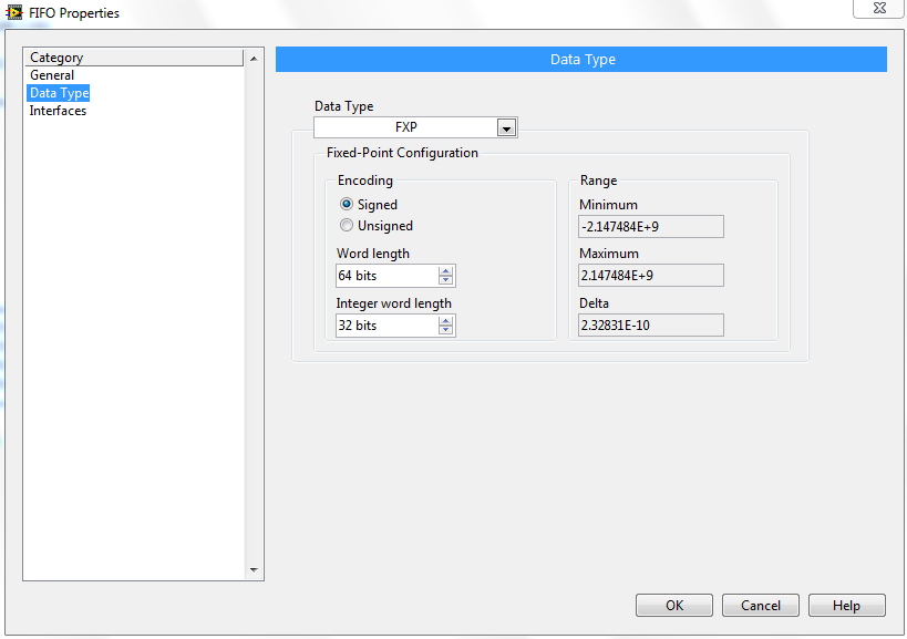

FPGA: Du hast nun auf beiden FIFOs FXP als Datentyp. OK. Evtll ist es noch sinnvoll sich den genauen Datentyp des FXP anzuschauen, damit keine Genauigkeit verloren geht: Wenn du zum Bsp. für die FIFO einen FXP +-10,5 eingestellt hast, dann geht dir eine Menge beim Transfer flöten weil die Daten auf FPGA-Seite beim BuildArray FXP +-20,5 sind. Achte also darauf das die Datentypen der FIFO zu den FPGA-Werten passt. (das kann man aus deinen VIs nicht genau sehen, weil die Definition der FIFO im ProjektExplorer liegt)

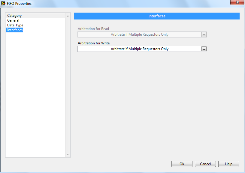

Im Anhang sind jetzt die FIFO-Einstellungen, die sind bei beiden identisch.

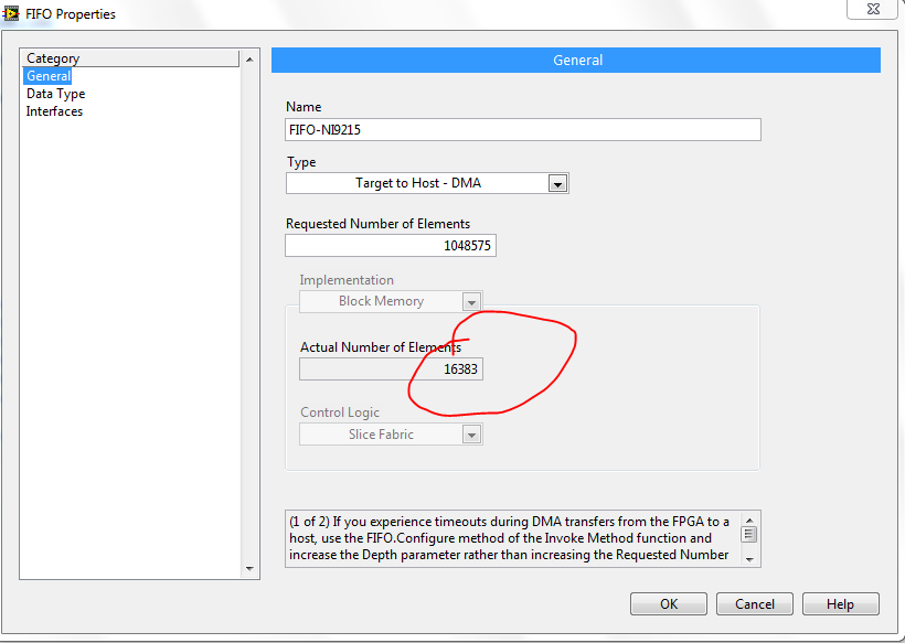

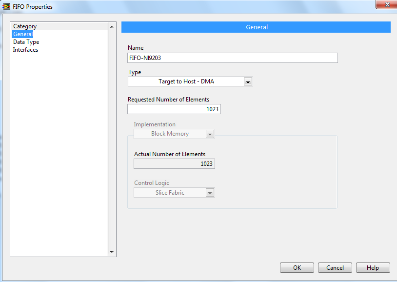

(16.07.2013 20:04 )Holy schrieb:  Du solltest die RT-seitige Puffergröße der DMAs einfach ordentlich groß machen. Z.B. 1 Million für das 9215 und beim 9203 einfach paar Tausend. Rechne nochmal genau durch was du überall auslesen willst und an Puffern einstellst. Das passt aktuell alles nicht wirklich zusammen.
Für 9203 habe ich jetzt 8192 gewählt sollte locker reichen.
Für 9215 habe ich 1048575 gewählt aber die aktuelle Anzahl steht nur auf 16383. Weiß wer warum?
Im Anhang ist der Code und ein Bild von dem FIFO.

Kurzer Grundlagenkurs DMA-FIFOS:
DMA-FIFOS die zwischen FPGA und RT Daten austauschen bestehen aus 2 Teilen. Dem FPGA Teil, konfigurierbar unter dem FPGA-Target, und dem RT Teil, konfigurierbar über den Eigenschaftsknoten Configure.
Der FPGA Teil ist limitiert durch deine Ressourcen auf dem FPGA und der RT-Teil durch den RAM des cRIO.
Wenn du jetzt Daten in den DMA schreibst, auf FPGA Seite, erfolgt der Transfer in den RT-Teil automatisch. D.h. dein FIFO läuft typischerweise erst über wenn die RT-Seite voll ist.
Für deine Konfiguration bedeutet das folgendes:
- FPGA Seite des FIFOs war so bisher in Ordnung da ausreichend groß
- RT Seite war einfach viel zu klein
Also erhöhe bitte die Größe des FIFOs im RT-Teil und lass den FPGA Teil wie er war! Da du jetzt in deinem Code z.b. exakt gleich viel Elemente angefragt hast wie der RT Teil des FIFOs groß war kam die Funktion erst mit Daten zurück wenn der RT Teil auch voll war. Du hast dann zwar den FPGA Teil noch als Puffer aber das kann sehr schnell auch problematisch werden.
Deine konfigurierten Größen im FPGA gehen einfach nicht weil dafür garnicht genug Ressourcen vorhanden sind.
