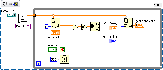

Hallo Leute,
ich hab da eine wichtige Frage und auch Aufgabe die ich bis morgen bearbeitet haben soll. Bin LabView Anfänger und etwas überfordert mit der Aufgabenstellung:
Ich habe eine Excel Datei die eine Zeitschleife beinhaltet:
Angefangen bei:
13501,48 s
und aufgehört bei:
49999,48 s
Nun möchte ich ein Programm schreiben wo ich eine exacte Sekunde eingebe und das Programm mir dann die Excel Spalte/Zeile und den Ort anzeigt. Außerdem soll mir das Programm noch sagen ob z.B.: 14003,00 s näher an 14000,00 s ist oder 14100,00s.
Habe ziemliche Probleme überhaupt einen Ansatz zu finden. Wäre auch wikrlich sehr verbunden und dankbar wenn ihr mir ein paar Tipps und Vorschläge sagen könntet.
Lg Lu

Zitat:ob z.B.: 14003,00 s näher an 14000,00 s ist oder 14100,00s.
Finde Minimum in Abs([Array mit Zeitwerten] - gesuchte Zeit)
Es gibt Funktionen zum:
- Subtrahieren
- Absolutwert bestimmen
- Minimum in Array finden (sowohl den Wert des Minimums als auch dessen Position)
Noch Fragen?
Ok, hier noch ein Bild:

Hi Gerd, schonmal danke für den Tipp und die mögliche Umsetzung. Aber packe ich diese Schleife die du gezeigt hast in meine andere Schleife rein, und wenn ja wie schaut das drum rum aus? Außerdem wollte ich noch wissen, wie ich die Excel-Datei in LabView umsetze, sodass er Sie einliest bzw. durchschaut.

ich habe doch gar keine Schleife im Bild!?
Zitat:wollte ich noch wissen, wie ich die Excel-Datei in LabView umsetze, sodass er Sie einliest bzw. durchschaut.
Das wird hier öfter gefragt. Standardantwort für den Anfang: in Excel als csv speichern und mit den SpreadsheetString-Funktionen in LabVIEW einleisen. 2. Standardantwort: Forum durchsuchen...

Hi Gerd, ich hätte dein Bild aber in eine Schleife gepackt und das wiederrum in eine For-Schleife da ich ja die anderen Anforderungen auch noch erfüllen muss. Ich bin mir nicht sicher ob ich das richtig verstehe, weil ich nciht weis wo ich die excel datei hinpacken soll.

Hallo LuHe,
vielleicht hilft dir das weiter:

Oh vielen lieben dank...ich glaube das hilft mir um einiges weiter! danke nochmal
