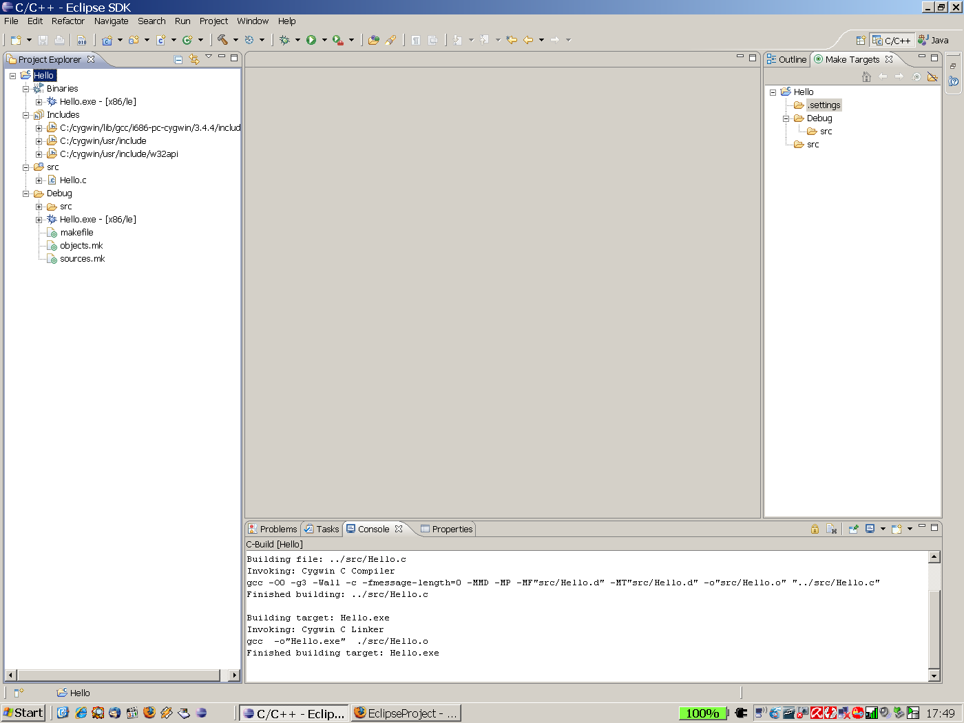

also folgendes:
ich habe mir ein Eclipse CDT 4.0 installiert und verwende das (Current) Cygwin Paket (Compiler, Linker und Konsorten), Umgebungsvariable ist gesetzt, die Toolchain wird beim Erstellen eines Projektes angezeigt und eigentlich scheint soweit auch alles in Ordnung. Zur Zeit plage ich mich mit dem HelloWorld Projekt rum, lege es an, Builde, eine .exe wird erstellt.....Wenn ich diese .exe dann starten möchte erhalte ich die Fehlermeldung:
**** Build of configuration Release/Debug for project Helloworld ****
make all
make: F"ur das Ziel >>all<< ist nichts zu tun.
Da ich ein Neuling auf diesem Gebiet bin sagt mir diese Meldung nicht viel, hab auch schon im Netz nachgeforscht, ohne Erfolg. Hab alles zig mal neu installiert und immer kommt dieselbe Meldung. Ob es wohl am neuen CDT liegt, bei der Vorgängerversion hat es noch funktioniert. Fragen über Fragen.
Schönen Abend noch und vielen Dank vorab.
Sven
P.S. Die Screenshots verdeutlichen die Sache vielleicht.

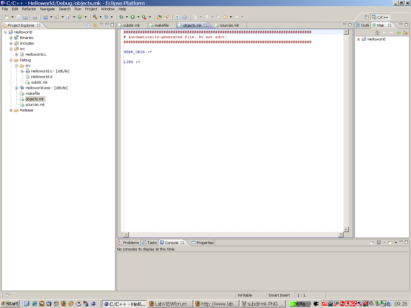

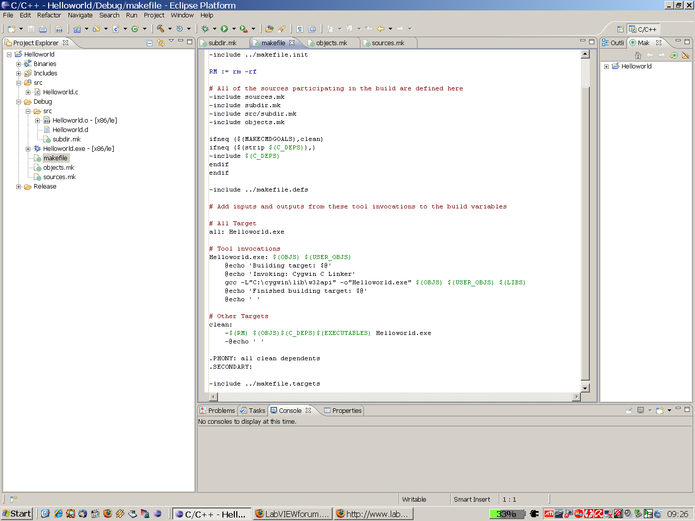

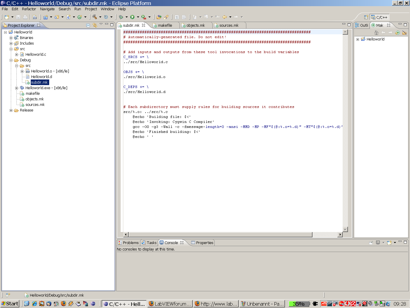

Moin,
das hatte ich auch schon vermutet, nun ist es so, das beim diesem Projekt die Makefile automatisch erstellt wird und laut Tutorial sollte es dann auch ohne weiteres klappen. Leider bin ich mit den Makefiles noch nicht so vertraut, das Gnu Make Pamphlet ist ja auch ne Menge;)ausserdem wollte ich proggen Dry
Hab mal die erzeugten Makefile Teile angehangen.
Also, so wie ich das verstehe, handelt es sich bei den files sourcesmk, objectsmk und subdirsmk nur um Variablendeklarationen/Zuweisungen, die dann in der eigentlichen makefile abgerufen werden. Dann wäre meine Frage: Ist das alles so richtig, oder muss ich entgegen der Anweisung "do not edit" hier noch was hinzufügen???
Gruß Sven
